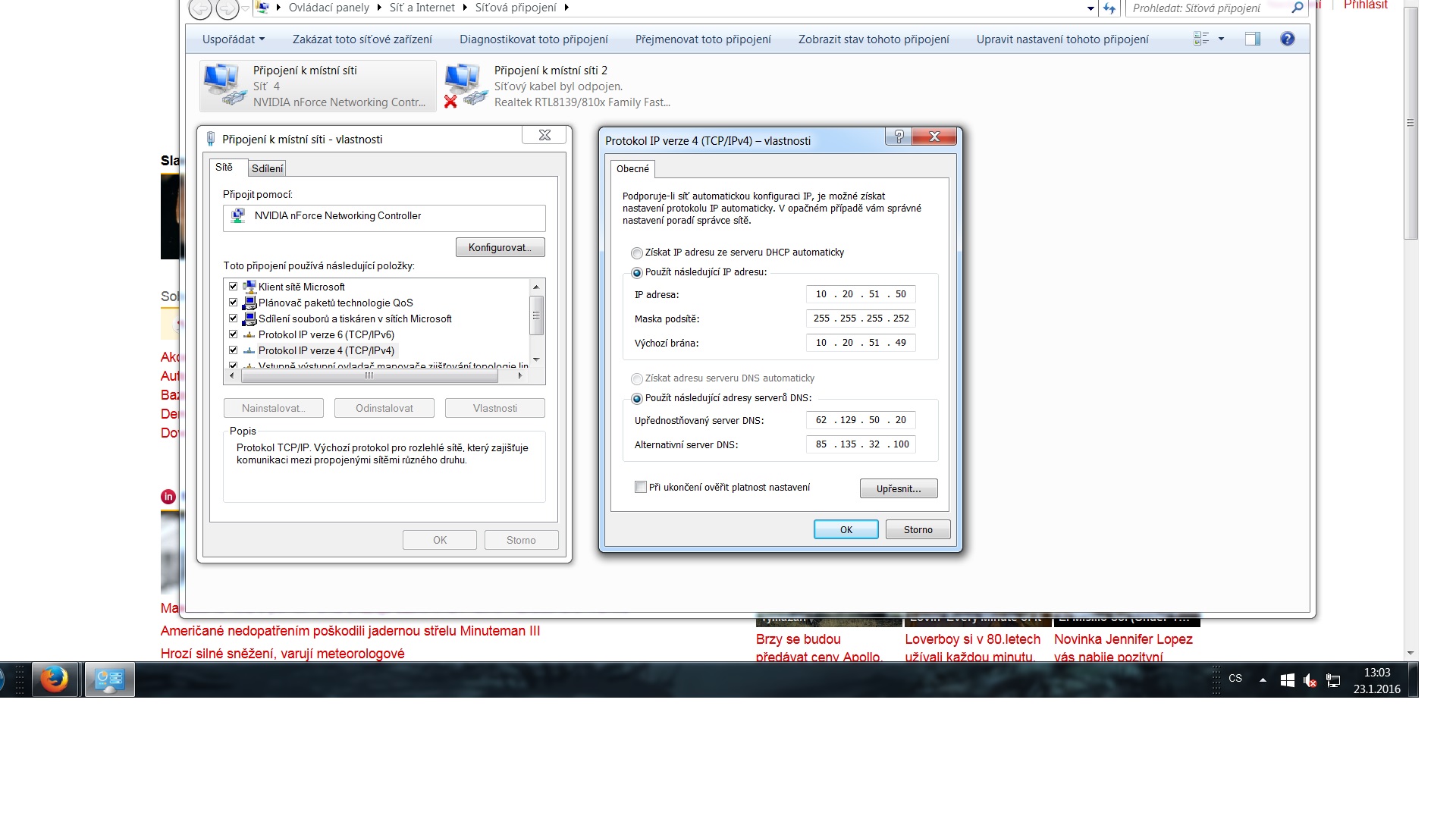

poda něco jako dhcp server nezná a tak je třeba, aby si každej zákazník nastavoval v routeru ip adresy manuálně
nastavení najdeš v v předávacím protokolu nebo v Ovládací panely\Síť a internet\Centrum síťových připojení a sdílení -> Připojení -> Vlastnosti -> Protokol IPv4 -> Vlastnosti
to všechno opíšeš do routeru k nastavení WAN, uložíš a v kompu následně přepneš do režimu DHCP a potvrdíš
nastavení DNS v routeru je lepší dát bez ohledu na nastavení pody 8.8.8.8 a 8.8.4.4 (google)

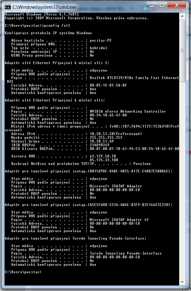

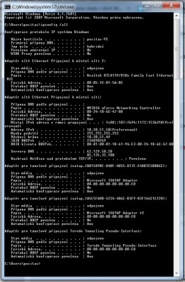

spusť příkazový řádek a zadej příkaz ipconfig /all. Vyhledej položku brána. IP adresu brány zadej do prohlížeče.
Re: Připojení routeru
Opět se nic neděje. Chyba spojení.
Pro jistotu pošlu obrázek z příkazového řádku.
