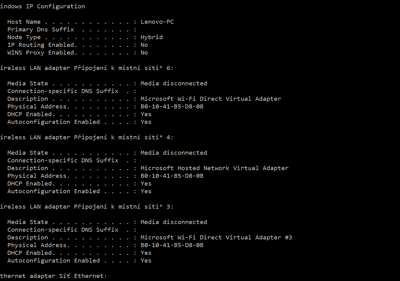

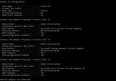

Díky za radu:
po zadání příkazu release cmd píše:
No operation can be performed on Připojení k místní síti 6 while it has its media disconnected
to stejné pro "připojení k místní síti 4 a 3"
An error occurred while releasing interface Síť Ethernet: Parametr není správný
beather

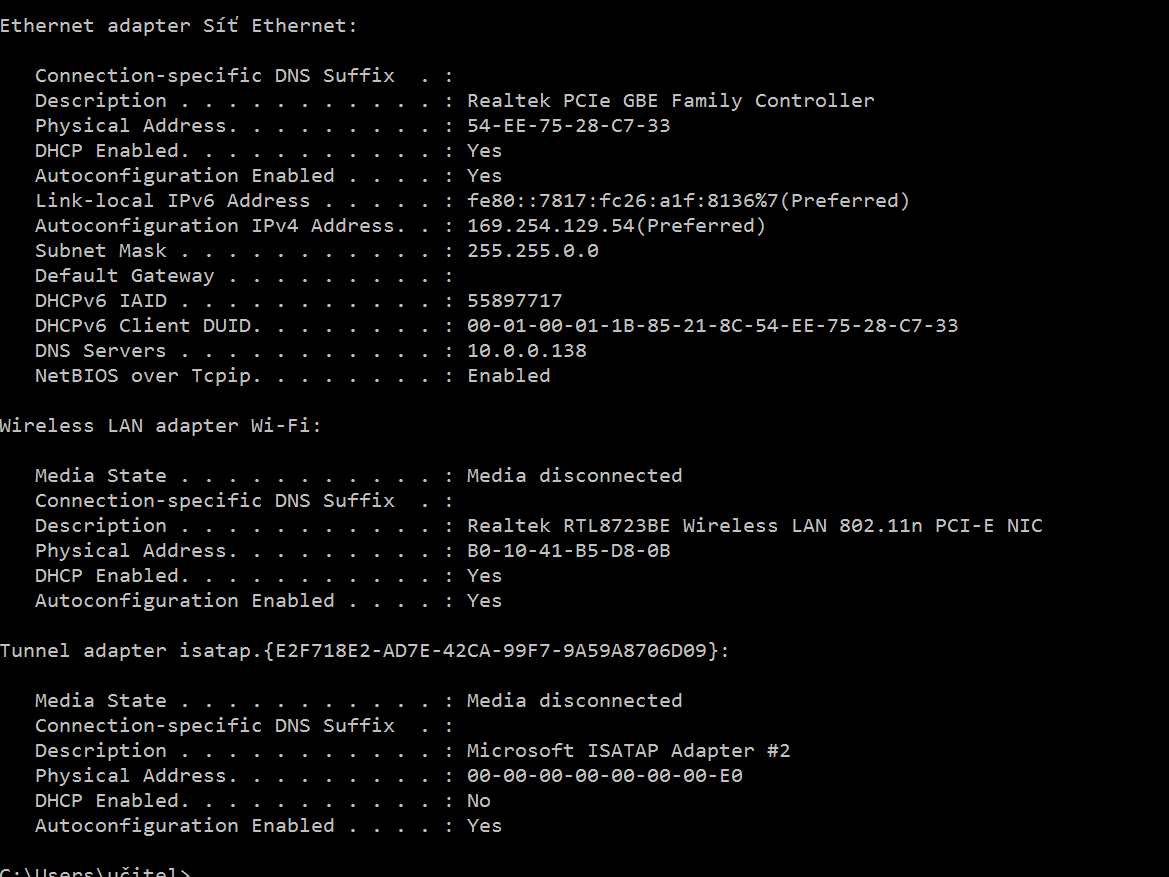

zkus sem zkopírovat to, co ti vypíše ipconfig /all
Rozcestník mých článků
mgilan
Příspěvky: 109
Registrován: 27 lis 2015 09:44
Re: připojený internet není k dispozici
Příspěvek od mgilan »
ok v příloze výpis

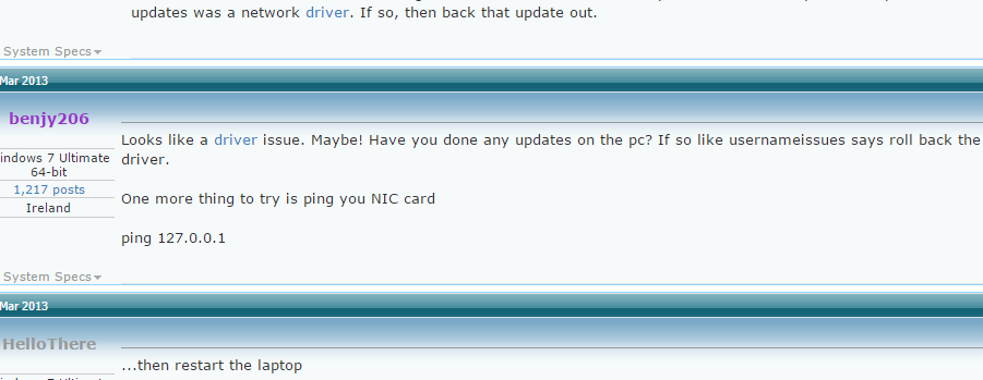

jak projížxím podobné problémy:
http://www.sevenforums.com/network-shar ... s-lan.html
tak mě napadlo že přesně před tímto problémem se pc spouštěl dlouho, nějaký update...který i zrušil některé aplikace: Lenovo Recomends
může být souvislost?
viz obrázk - ale nevim co si z toho přesně vzít

zkoušel jsi přes CMD pingnout ten localhost? (127.0.0.1)
mgilan
Příspěvky: 109
ping mám stejnej výsledek jako v tom příspěvku, žádná ztráta, čas 0ms
