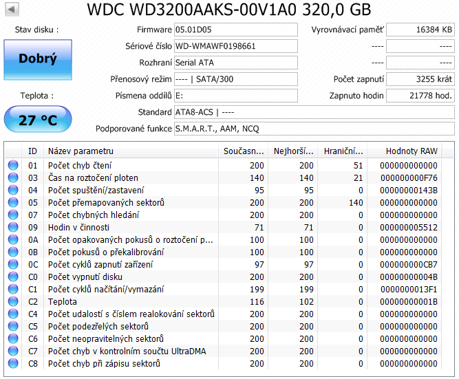

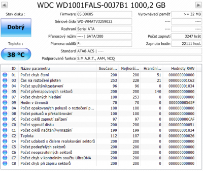

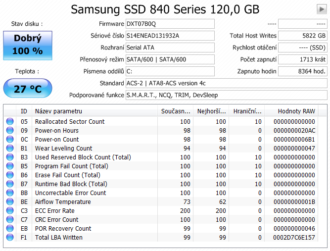

chtěl bych Vás poprosit o názor/radu ohledně mých harddisků v PC. V poslední době se objevil jeden problém a to ten, že skříň začne najednou bzučet a je potřeba do počítače šťouchnout nebo bouchnout, aby hluk zmizel. Zkontroloval jsem všechny věci ve skříni a hluk jde určitě z HDD (tipoval bych 1TB disk).
Můžete mi prosím podle obrázku říct, jak na tom jednotlivé HDD jsou a +/- kolik toho ještě vydrží?
Předem děkuji za radu.

Ve SMART logu neni videt zadna chyba, ale to jak dlouho disky vydrzi se z toho vycist neda. Muze byt mechanicky problem, ktery SMART neodhali - napr. vadne lozisko motoru - cemuz by napovidala vyssi teplota toho 1 TB disku.

Pravda, té teploty jsem se taky bál.
Mám tam dost dokumentů, takže začnu dělat raději zálohu a pravděpodobně pořídím náhradníka.
