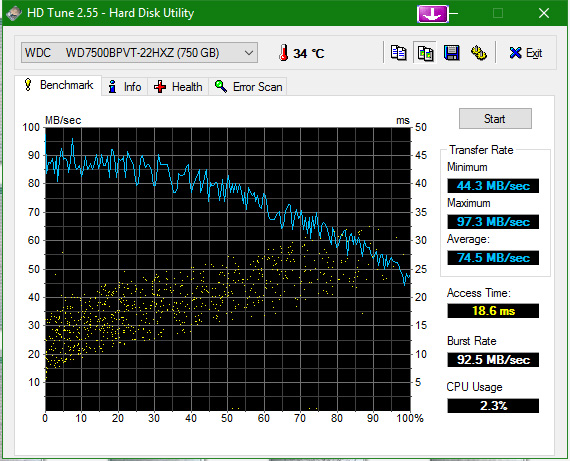

Přikládám test Banchmark HDD na kterém mám většinu programů.

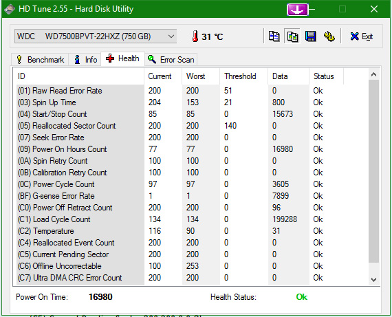

HD Tune: WDC WD7500BPVT-22HXZ Health
ID Current Worst ThresholdData Status
(01) Raw Read Error Rate 200 200 51 0 Ok
(03) Spin Up Time 204 153 21 800 Ok
(04) Start/Stop Count 85 85 0 15673 Ok
(05) Reallocated Sector Count 200 200 140 0 Ok
(07) Seek Error Rate 200 200 0 0 Ok
(09) Power On Hours Count 77 77 0 16980 Ok
(0A) Spin Retry Count 100 100 0 0 Ok
(0B) Calibration Retry Count 100 100 0 0 Ok
(0C) Power Cycle Count 97 97 0 3605 Ok
(BF) G-sense Error Rate 1 1 0 7899 Ok
(C0) Power Off Retract Count 200 200 0 96 Ok
(C1) Load Cycle Count 134 134 0 199268 Ok
(C2) Temperature 116 90 0 31 Ok
(C4) Reallocated Event Count 200 200 0 0 Ok
(C5) Current Pending Sector 200 200 0 0 Ok
(C6) Offline Uncorrectable 100 253 0 0 Ok
(C7) Ultra DMA CRC Error Count 200 200 0 0 Ok
(C8) Write Error Rate 100 253 0 0 Ok
Power On Time : 16980
Health Status : Ok

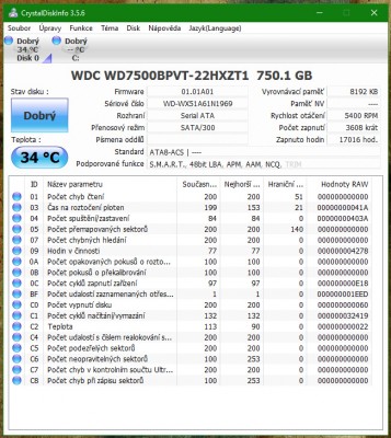

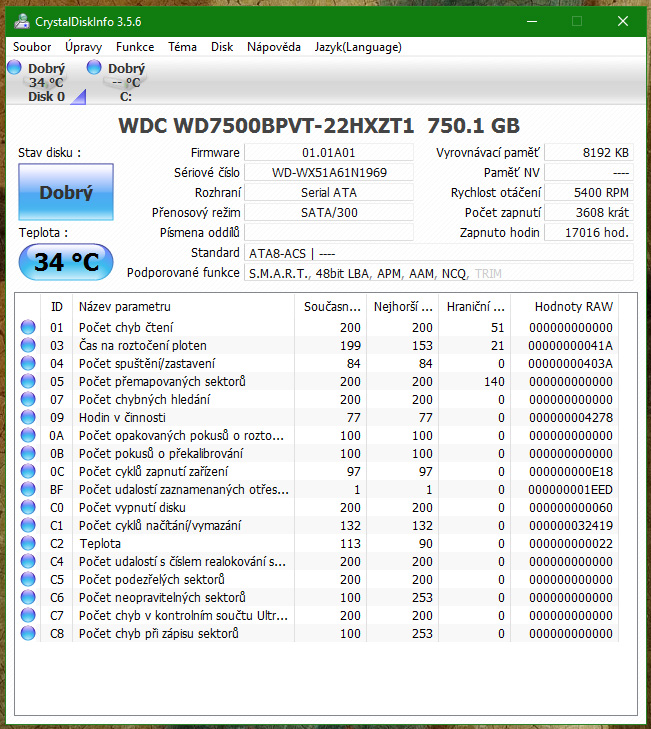

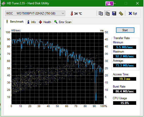

Můžeš prosím udělat znovu benchmark v HD Tune? Dále sem můžeš vložit log z CrystalDisk Info.

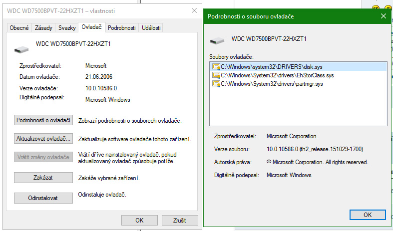

Jaký "ovladač disku" jsi to přesně stahoval?
Jinak ty záseky může způsobovat i přehřívání.

Přikládám ty testy. A ovladač jsem nechal najít Win sám.

Vypadá to teď OK. Takže pokud nejsou problémy, nejspíš jsi to vyřešil.
Re: Win10 - zamrzání, sekání
Vypadá to tak. Zatím nedošlo ani k zamrznutí systému.
