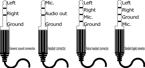

Problém bude nejspíš v zlomeném kabelu, nejvíce zatěžovaný je na koncích, kde je nejvíce ohýbán (častěji u konektoru). Řešení je jednoduché a není vůbec složité, stačí koupit nový 3,5 mm stereo jack, ten starý, zalisovaný ustřihnout a nový připájet (viz první konektor na obrázku)
oprava tě přijde na cca 5 Kč
pozn.: jestli je kabel zlomený se občas pozná tím, že pokud se s ním u konektoru zahýbe, na chvíli se kabel spojí a tím pádem chvíli hraje i to druhé sluchátko.
