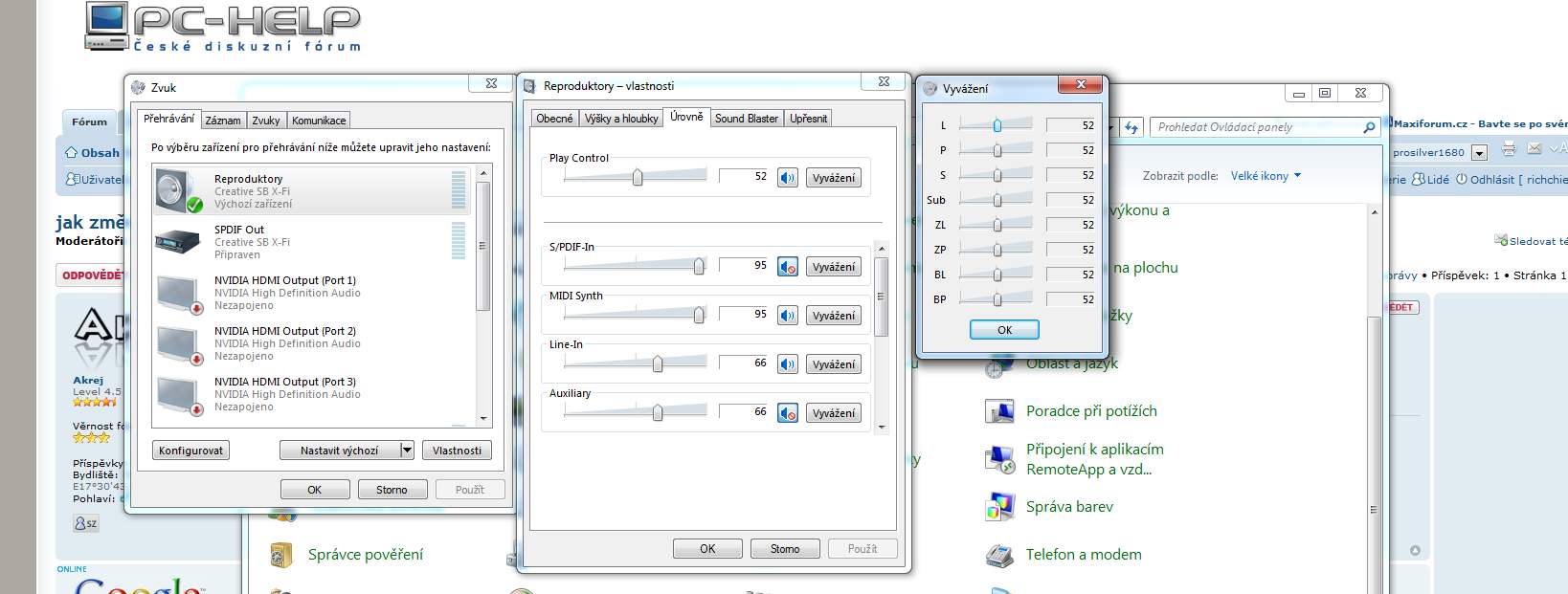

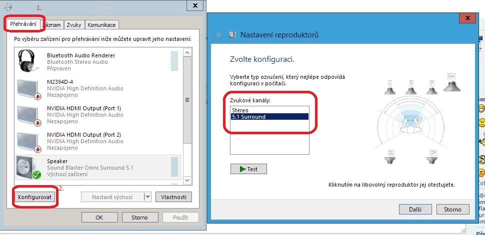

Podle toho,k čemu to chceš a je to otázka OS a zvukovky.Ovládací panely-zvuk.Např.-
Pokud to máš jen na hudbu tak odpovídající přehrávač.Např-Aimp-Foobar 2000 atd..

tam jsem byl v tom nestavení a nepovedlo se mi to nastavit.mám sluhcatka u kterých potřebuju aby hralo to co má hrat v levé hralo v prave prostě stejně v obou naráz
--- Doplnění předchozího příspěvku (04 Črc 2015 10:05) ---
potřebuju to ve windows když se dívam na youtube kde mě deptá když někdo mluví tak to stereo ale při filmu to je mnohem lepší tak to nemájí tak blbě poskladaný ten zvuk
