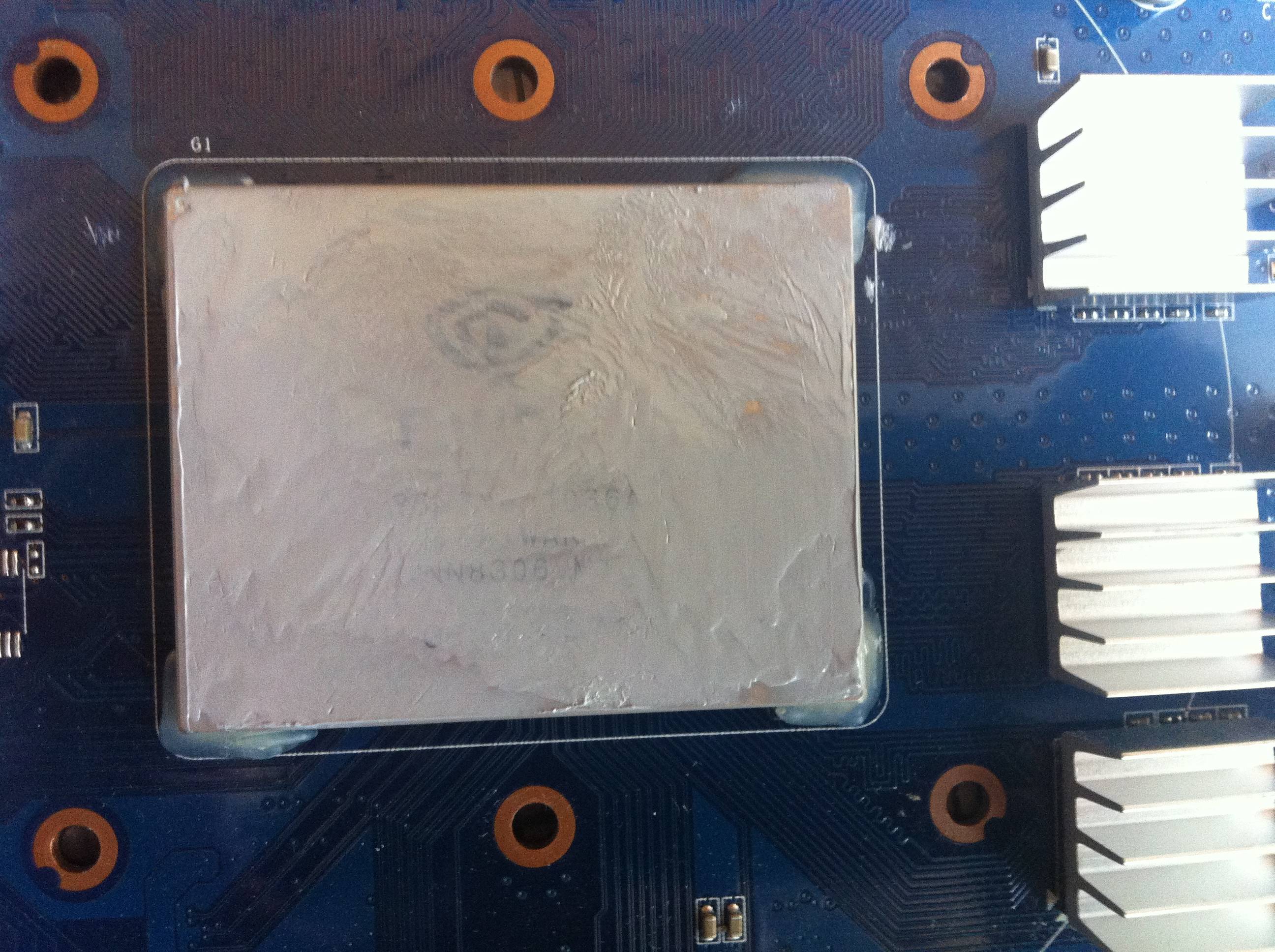

Napadlo mě tohle, jak jsem to teď rozebíral ten pravý dolní šroubek nebyl moc upevněný, tím myslím tka na 3/4 otočení.
A když se na to dívám to množství pasty je spíše víc na krajích než na středu, řekl bych že by ta vrstva měla být trochu víc vyší.
Plánuju teď kompeltně to vyčistit suchým kapesníkem a nanést tam pastu MX2 která tam byla i teď.
Opravdu není možné mít takové teploty, já pamatuju jak byl ten chladič nový tak jsem o té kartě ani nevěděl, jede strašně tiše akorát mě ty velké teploty trápí.
1. Problém bude špatné utažení
2. Špatně nanesená pasta
Jinak díky za radu, jaký vlastně ta pasta plní účel. Rycleji se přes ní dostává teplo do chladiče, které následně rozvádí ven ventilátory ?
Jinak žádný prach tam nikde není, je to kompletně čisté, jemně jsem to profoukával i stlačeným vzduchem.
Nejsem si jistý jak pevně to utáhnout, v předchozí diskuzi kdy jsem řešil něco jiného, mi jeden člověk napsal že jestli to nemám moc utáhlý viz zde, tak právě pak jsem to trochu povolil.
Jinak vždy jak nanáším novou pastu tak tu starou dám pryč že mám jádro uplně čisté, to stejné na chladiči. To by mě ani nenapadlo, nanášet novou pastu na tu starou.

Pasty by tam mělo být minimum, když ji dáš moc, tak rychleji vyschne a pak už neplní svůj účel - nevede teplo :) .
Pasta slouží především k vyplnění drobných nerovností a mikroskopických vad, v ideálním případě by pasta nebyla potřeba, kdyby se chladič a heatspreader dokonale dotýkaly po celé ploše.

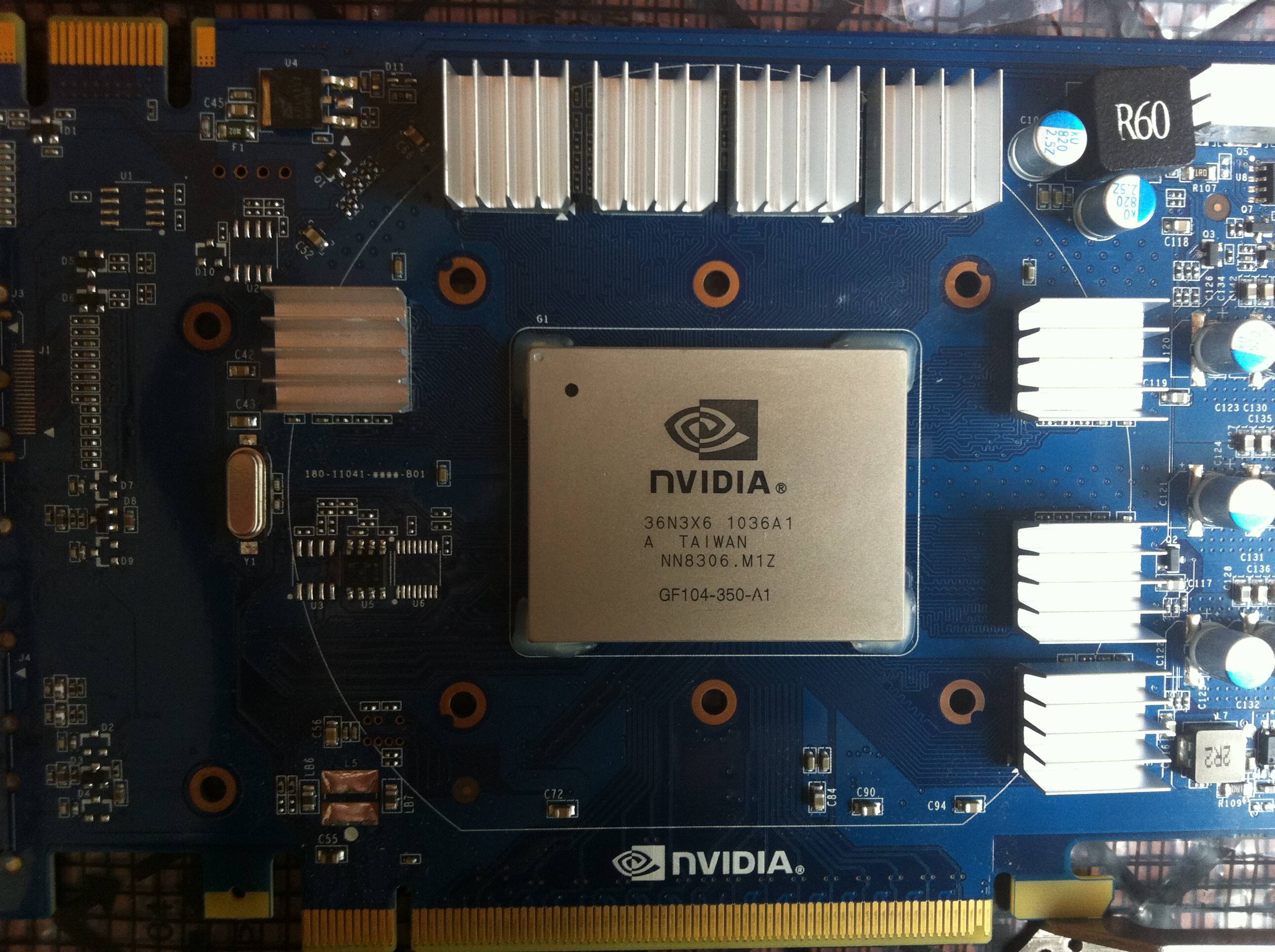

Aha, takže mám nanést jemnou a tenkou rovnoměrnou vrstvu pouze na jádro. Myslím že jsem to minule trochu nanesl i na ten chladič.
Vyčištěno teda mám, jakmile nanesu pastu pošlu fotku jestli je to ok. Otázka jak to pak upevnit abych to zas neupevnil moc a nebyla ta karta křivá.
Správně by se přece měl ten chladič dotýkat na pevno toho jádra, pokud by mezi ním a jádrem vznikla nějaká mezera nebo by pevně nepřilnulo tak z jedné strany není možné odvádět teplo, to zapříčinilo asi to špatné utažení šroubků, kdy jsem je poté ještě povolil.

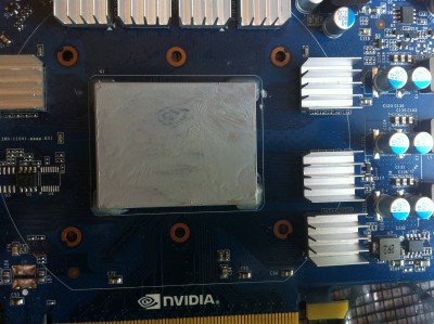

Může být takto ?

stačilo by i ještě trochu míň, ale snad ok, uvidíš podle teplot, záleží to taky na pastě, jak dobře jde rozetřít :)

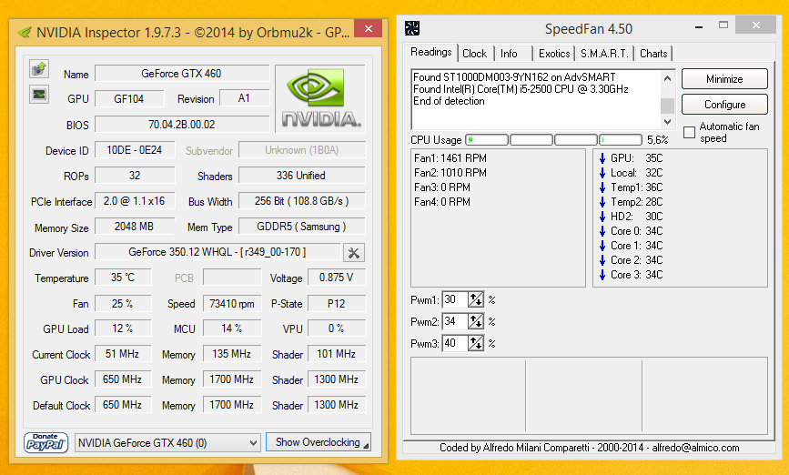

dany011
Příspěvky: 32
Registrován: 31 kvě 2015 11:01
Re: Vysoká teplota grafické karty s dobrým chladičem
Příspěvek od dany011 »
Ta MX2 se docela špatně roztírá, hodně se to táhne. Roztíral jsem to přes ten sáček.
Po 5min provozu zhruba na 35 stupních, zátěž jsem ještě nezkoušel.
