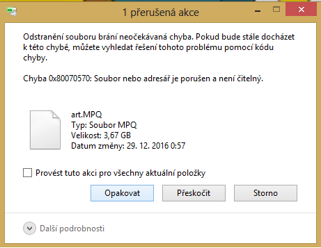

zdravím přátelé snažím se odstranit soubor a vyskočila mi uplně stejná chyba vím že bych měl napsat samostatný příspěvek ale přijde mi že se to hodí přikládám screen chyby děkuji za rady
