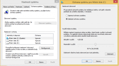

zdravím,
zakládám si vlastné téma s stejným problémem jako http://www.pc-help.cz/viewtopic.php?f=46&t=150163
jde o to, že nelze vypnout ochranu systému, systém i nadále hromadí data i při vypnutí ochrany.
stejně jako uživateli Becvi666 i mě se posuvník nastavující maximální možné využití ochrany systému po restartu vždy vrátí na 50%. ale já tu ochranu chci vypnout, tak aby nehromadila žádná zbytečná data. což se mi zatím nepodařilo.
sfc/scannow nepomohlo.
--- Doplnění předchozího příspěvku (15 Úno 2015 20:01) ---
tak jsem si sám našel řešení. problém způsobuje NG modul Avast!. řešení - odinstalovat avast nebo nebo pouze jeho NG modul. poté vše funguje jak má - je možno nastavovat posuvník maximálního využití ochrany systému dle libosti, po restartu zůstává na nastavené hodnotě. navíc při vypnutí ochrany systému už služba nadále nehromadí data.
