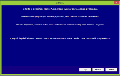

mám čerstvě nainstalovaný Win 8.1 Pro (mám školní licenci), Winy byly originálně anglicky, dostahoval jsem češtinu jako zobrazovací jazyk.
Vše je v podstatě v češtině, až na titulky, a další drobnosti.

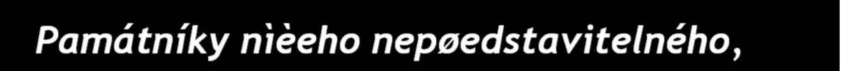

Titulky mi stahuje BsPlayer, ale přehrává špatně i titulky, které jsem měl před tím již stažené(viz. tit.png,v Bsplayeru nastavená čeština i středoevropské kódování) Když stáhnu titulky ručně a vložím do VLC tak je přehraje někdy správně (když si pohraju s kódováním).
Špatná diakritika se projevu i v instalacích a někdy i v samotných programech. (viz. avatar.png)
V systému mám všude nastavenou češtinu, jak v lokálních nastaveních, tak i v zobrazování jazyka.
Může mi prosím někdo poradit co s tím? :smile: (reinstal se mi teď zrovna nechce dělat, sotva jsem se zabydlel :evil: )

"V systému mám všude nastavenou češtinu, jak v lokálních nastaveních, tak i v zobrazování jazyka."
Vsude nejspis ne, tipoval bych to na nastaveni jazyka pro programy nepouzivajici Unicode.
