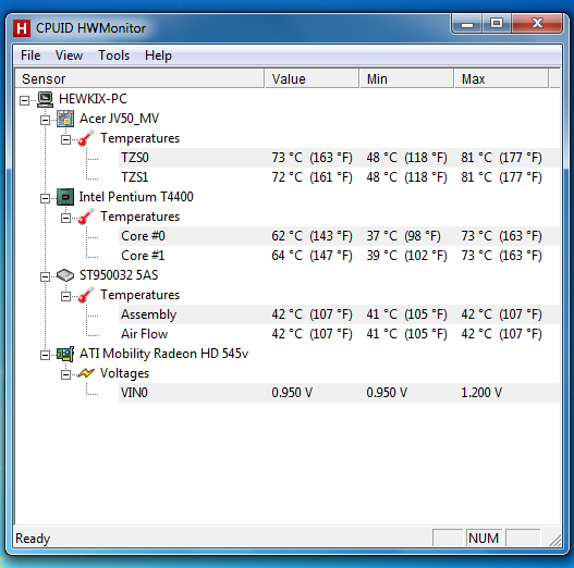

zkus zkontrolovat teploty v zátěži např. při hraní hry nejlepší bude když použiješ HWmonitor(http://www.stahuj.centrum.cz/utility_a_ ... hwmonitor/ , BBkod nechapu,nefunguje mi) a hodíš sem screen
pravděpodobně závada na gr.kartě
Zde zasílám screen, je to po 19 minutách ve hře. Tentokrát se to teda nevyplo, obyčejně mám po 6-10 "bílo"

teploty jsou v pořádku ... zkus rozdělat a profoukat stlačeným vzduchem/pokud nemůžeš ntb rozdělat tak si vem vysavač a úzkou hubici a opatrně vysaj prach ze mřížek větráku jak ve spodu tak na stranách(to by mělo pomoct částečně na hlubší očistu od prachu je potřeba ntb rozdělat)
