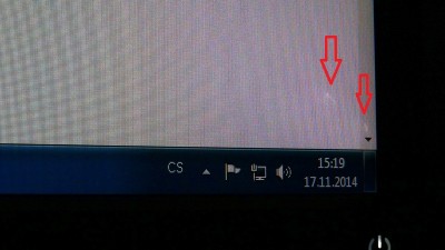

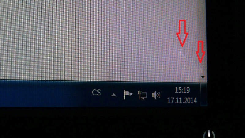

Dnes mi u mého půl roku starého monitoru BenQ BL2411PT naskočili takové dvě bílé "čárečky" v pravém dolním rohu. Viditelné jsou nejvíce na bílé a světlých barvách, na tmavých ani tak moc ne. Může se jednat o vadné pixely popřípadě něco jiného? Monitor mám v záruce. V příložené fotce je problém přesně specifikován.

Já tam vidím spíš nějaké šmouhy, než vadné pixely. Nicméně, pokud by se jednalo jenom o 2 vadné pixely, pak by to asi na záruku nebylo. Koukni do manuálu k monitoru, případně na stránky výrobce, kolik vadných pixelů je povoleno.

Taky mi to spíš přijde jako šmouhy než vadný pixely. Zkoušel si to něčím očistit?

Očistit jsem to zkoušel, bohužel "šmouhy" jsou pořád. Jak píšu, nejvíce zřetelné jsou na bílé barvě. Jakoby to víc svítí než má. Přesněji to ukazuje ta fotka.

Já bych to zatím nechal být a jenom hlídal, zda se to nebude zvětšovat. Reklamaci pochopitelně zkusit můžeš.

Vadný pixel buď nesvítí, nebo svítí pořád. Většinou ale nesvítí bílou barvou, ale červeně, modře, nebo zeleně. To co je vidět skutečně na vadný pixel nevypadá. Zkus na jiném OC, pokud jsi na VGA a monitor umí DVI, zkus DVI. Pokud chyba přetrvá, reklamaci zkusit můžeš.

To rozhodně nevypadá na vadné pixely, ale nějaké šmouhy. Ani ten obraz na monitoru nebudí důvěru, pokud to není něco, co úmyslně zobrazuješ. Spíše nastav jednobarevné pozadí a to buď černé nebo bílé.

Budto smouhy nebo mechanicke poskozeni displeje.
Vadne pixely to nejsou zcela urcite.

A b) je správně, protože šmouhy se bez mechanického poškození neudělají.

Naopak, naprosta vetsina smouh vznikne bez mechanickeho poskozeni. Krome obycejneho upatlani muze byt smouha zpusobena treba kapalinou (vypada to dost podobne jako na fotce).
Mechanicke poskozeni = vryp do kryci folie displeje nebo stopy narazu.

Tak jsem to zkoušel napojit na jiný PC, stejný problém... No já si tedy žádného mechanického poškození vědom nejsem. Ničím jsem na displej netlačil. Jediné co jsem dělal, tak jsem monitor včera utíral od prachu tak, jak to dělám už několik let i u jiných monitorů
a jel normálně. Jen dneska prostě naskočily ty šmuhy....
--- Doplnění předchozího příspěvku (18 Lis 2014 09:11) ---
Tak děkuji všem za odpovědi. Kontaktoval jsem společnost BenQ a bylo mi sděleno, že se jedná o tzv. Light spot - nečistoty mezi polarizérem a podsvitem monitoru. Téma je vyřešeno.
