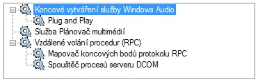

Samozřejmě, že ti žádná zvukovka pracovat nebude, protože nepracuje služba Koncové vytváření služby Windows Audio, na které je závislá služba
Zvuk systému Windows.
Služba Plug and Play také běží?
Služba Napájení také běží?

Plug and play jede (automaticky)
Napájení tam není, ale je tam "Power" a ten neběží (automaticky)

Už jsem to asi našel. Příčinou je, že neběží služba Power. Nikdy jsem nepřišel na to, proč kvůli tomu nelze spustit i službu Koncové vytváření služby Windows Audio,
pravděpodobně proto, že je služba součástí skupiny Plug And Play, na které je služba závislá.
Stáhni tento soubor a přepiš jím soubor c:\Windows\System32\umpo.dll. Pak zkus službu Power spustit.
Když se to podaří, restartuj počítač.
