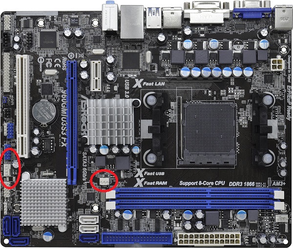

Zdravím, mám takový problém. Koupil jsem si 2 větráčky arctic f8 pwm na moji case, ale po zapojení na motherboard se ani neroztočí. Zkoušel jsem zapojit na 4pin i na 3 pin ale nic. Předtím jsem měl 2 větráčna na molex přímo u zdroje a ty jely na plno pořád.
Motherboard: Asrock 960gm-u3s3
Prosím o radu díky moc
PS: v Biosu je nastaveno automatic, ale zkoušel jsem i manual ale nic.

A Air Flow máš nějak vyřešené? Jak jsou popsané ty 3pin a 4pin konektory na MB??

3 pin : PWR_fan
4 pin : CHa_fan1
Chtěl jsem jeden vpředu a jeden dozadu.

Nejspíš mají oba teplotní regulaci (ať už napěťovou nebo PWM), takže se za "studena" roztočit nemusí.
A pak:

Nemáš jiný PC, kde bys je vyzkoušel?
Zkoušel jsi zapojit jen jeden?

Bohužel nemám možnost vyzkoušet jinde, ano zkoušel jsem zapojit i samostatně ale nic. Větráčky jsou nové tak opravdu nevím.

Zkus to na pár sekund zapojit do CPU Fan, ať vyřešíme, zda je něco s větráky nebo s konektory. Zapoj jeden do CPU Fan konektoru, zapni na 2s, jestli se roztočí, vypni a zkus druhej.

Tak jsem je zkusil zapojit na cpufan ale nic ani tuk
