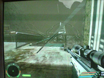

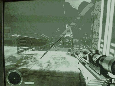

Kupil som novu grafiku Gforce 7600 GT.Po spustení hry mam rozhadzane prostredie,akoby postrihané nožnicami.Po preinštalovaní ovladača spustím hru,prostredie je normálne,ale po opakovaní hry sa stále
zhoršuje. Mam Pentium4 2400MHz,1Gb Ram,Windows2000.Robí mi to z hrami,ktore mi išli bez problemov na Gforce5500,napr.Call of duty2,Far cry.Mam najnovší ovládač.Prosím o radu
takto asi to vyzerá
takto asi to vyzerá

Na monitoru se ti objevují tzv. artefakty (myslim), to jsou právě ty chyby. Může je způsobovat třeba přehřívání graf. karty. Karta má aktivní chlazení, potřebuje proto druhé napájení. Stíhá to tvůj zdroj? Minimálně bych doporučil zdroj o 350W, ale značkovej.
-zkus se podívat po delší době hraní na teplotu karty
-zkus kartu vyndat ze slotu a znova jí zasaď
-podívej se i na kabel do monitoru-šroubky dotažený na obou stranách?
-píšeš, že je nová. Takže v nejhorším by reklamace neměla být problém

To nejsou artefakty, špatně se vykresluje 3D prostředí a aplikujou textury. Dělá ti to ve všech hrách? Mně se to kdysi taky stalo, FX5200 a Hidden&Dangerous (vojáci byli průhlední kromě očí, celkem vtipné) a FarCry (stejně jako u tebe, akoby postrihané nožnicami). Tenkrát mi pomohla instalace staršího ovladače. Nevím, jak je to možný, ale pak už bylo vše ok. Doporučuju korektně odinstalovat stávající ovladač a jak už ti bylo napovězeno, napřed zkus nejnovější, pokud to nezabere, zkus starší. Překontroluj si verzi DirectX (měl bys mít 9c).
Určitě nebude na škodu, když provedeš to, co ti radil Mister.G.
Pokud problémy neustanou, kartu reklamuj. :wink:
