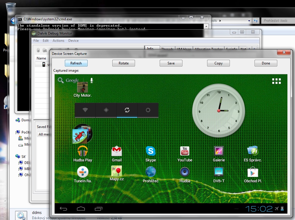

Ahoj, mám na tabletu goclever rozbitý display, nic nevidím, ale dotyk funguje. Nevíte zda se dá tablet připojit k PC abych ho mohl ovládat, resp. vidět jeho obrazovku? Potřebuji zapnout HDMI abych si mohl přenést data, zazálohovat věci atd, po slepu to nedám. Ani úložiště USB se mi nedaří po slepu zapnout.

Tak se na konec nějak povedlo :D Po slepu jsem asi na 150x pokus spustil ladění USB a pak na PC přes ADB snímání obrazovky :D
