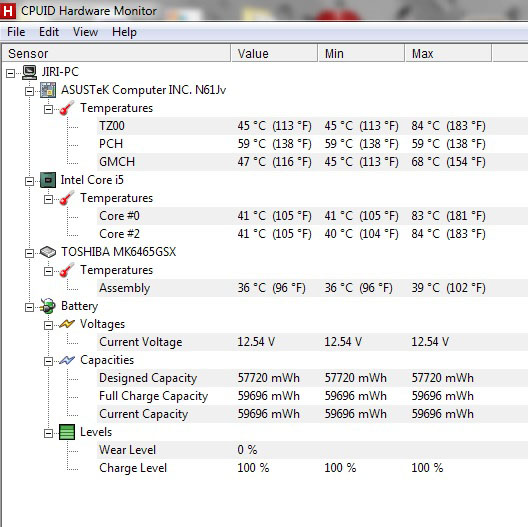

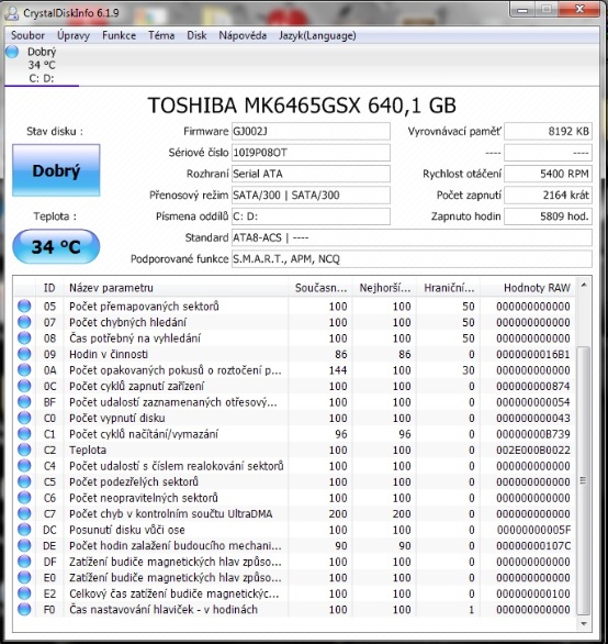

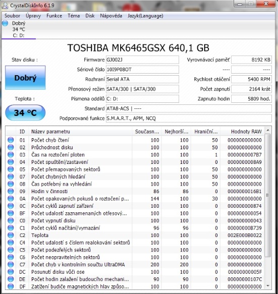

Dodej screen z HWmonitoru a s CrystalDiskInfo

Ten screen není celý a DC oznamuje mechanickou chybu disku. Dle BF s ním není zrovna šetrně zacházeno.

Co si sním dělal že máš zaznamených otřesovým čidlem

co se tyce tech teplot tak nemam sceen ale max teplota byla 76 stupnu a to na procesoru sceen dodam ale pozdeji jak mi to situace dovoli

76st. je při prohlížení internetu hodně!

ok dejte mi trochu casu spustim prime95 a udelam ten hw monitor a poslu sceen muze to tak byt

tak tady je ten hw monitor bezelo to v prime95 a to 15 minut
