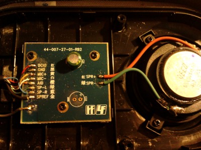

Zdravím všechny ,chtěl bych se jen poradit jestli někdo neví jak zapojit jack na místo fastportu .Je to u staršího reproduktoru k mobilu . Děkuji.

Fastport je konektor v mobilech (Sony)Ericsson, vytahnout z nej audio lze pomoci redukce.

Co bych tam lepil ? Chtěl sem vědět jestli jde na tohle repro misto fastportu připojit jack aby ten reproduktor šel připojit i na jiný telefon.Jenže z toho zesilovače,nebo co to je, vede asi 8 kabelů .

Ciste selskym rozumem GND, SP-L, SP-R - na jacku toho vic nemas.

Tak sem to zapojil, ale i tak to nefunguje . Hraje to pouze ,když je to připojené přímo na repro ,ale přes ten zesilovač to prostě nejde .no nic děkuji nebudu to řešit.

Zesilovac potrebuje i napajeni, to privedes externe. Tady mas schema, at se neopakuju.

Děkuji za rady povedlo se funguje to !
