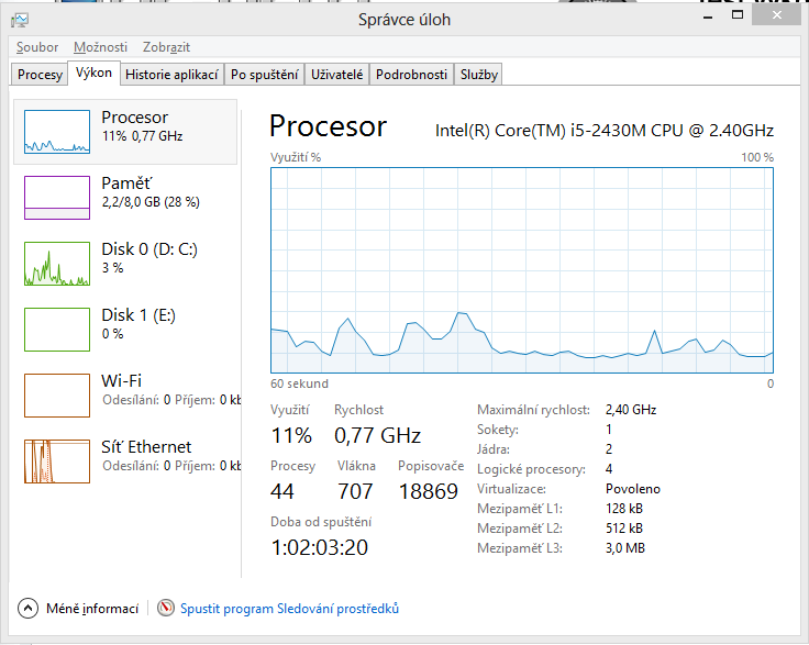

Po reintalaci windowsů se nehýbe výkon procesoru zkoušel jsem procesor při zátěži (hrát League of Legends) a z hodnoty 0,77ghz se to nepohlo ani jednou.. myslíte ,že je to problém?

Nainstaloval jsi ovladače potřebné? Je to notebook nebo co ?

o jaký ovladač jde? vím ,že na procesor ale název toho ovladače (přibližně)

Turbo boost ?

v biosu to máš nastavené dobře?

Pravděpodobně máš nastavení napájení v v úsporném režimu. Zkus to nastavit na Rovnováhu. Teď nejsem na PC s Windows 8, ale pomocí Startu zkus vyhledat "napájení" a možná se dostaneš do programu Možnosti napájení nebo Upravit nastavení napájení. Tam to přepni na "Rovnováha" a zkontroluj frekvence při hraní.

v napájení mám nastavený vysoký výkon ,protože už jsem to zkoušel přehazovat a stejně to nepomohlo

Je to teda notebook že ? - pošli tedy přesný název...

Acer Aspire 7750G

No ovladače jsou zde ale přímo ten turbo boost je jen u windows 7 tak nevím jestli to zkusit nainstalovat.
