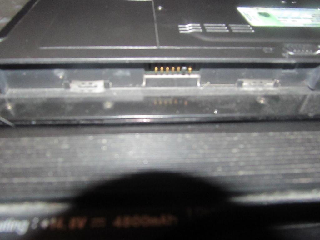

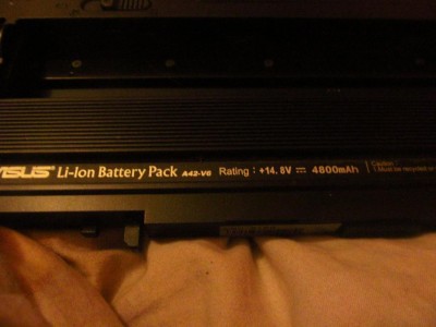

Chápu to dobře že když je na baterce z notebooku napsáno 14,8v, tak když připojím do konektoru pro nabíječku 12v baterii (baterie s kterou jsem notebook dostal nefunguje) tak budu moct ntb normálně používat nebo budu muset připojit tu baterku s 12 v do konektorů od baterky (viz.foto) s 14 v?
Jinak řečeno ptám se jestli když připojím tam kde se má připojit nabíječka s 19 volty 12voltovou baterku, tak mi bude noťas normálně fungovat?
Protože na baterce z notebooku je napsáno 14,8 voltů

Fungovat to nebude. Aby fungoval, musí být na napájecím vstupu předepsané napětí, tj. těch 19 Voltů. Mezi tímto konektorem a kontakty baterie je regulační obvod, který řídí nabíjení, a teprve na jeho výstupu je napětí, potřebné k napájení notebooku (tj. 14,8 Voltu).
