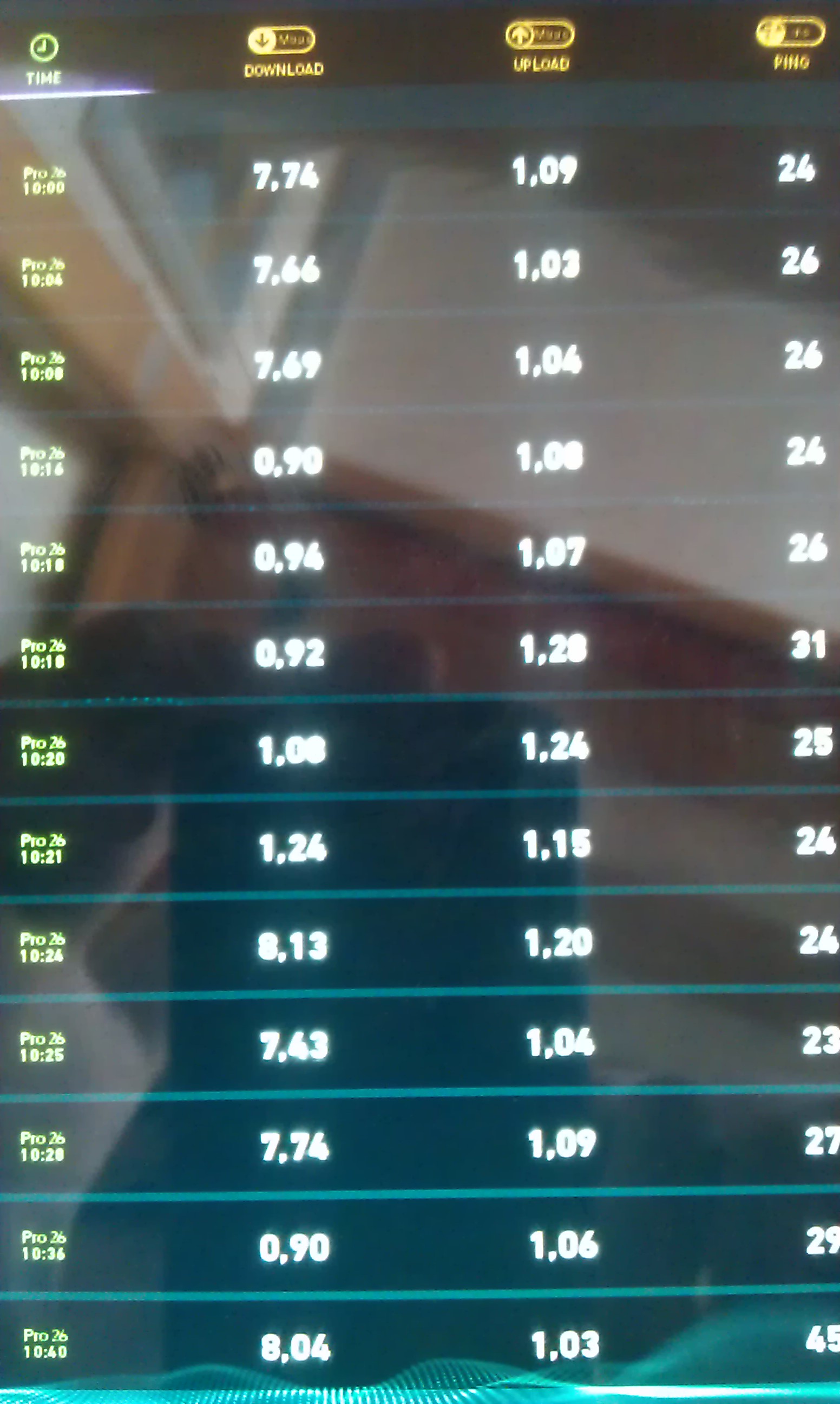

Tak tovární reset "pomohl", ale opět jenom na chvíli, bohužel jsem se již přihlásil do GooglePlay, abych vše zaktualizoval, vše fungovalo pár minut naprosto v pořádku, zkusil jsem jít na Youtubu přes ofic. appku od Googlu, naprosto v pohodě, po cca 10 min opět konečná. Něco to tam tahá, jak říkáš, ale nemám nejmenší tušení, kde to vypnout, prolezl jsem snad všechna možná nastavení, na nic, co by to aspoň trošku připomínalo, jsem nenarazil.
"Vyzkoumal" jsem, že po zapnutí tabletu běží internet jak má, po cca 10 min (viz screen níže) začne internet běžet zase mizerně.
EDIT: dělá to i bez jediné mnou nainstalované appky (kromě SpeedTestu), problém bude asi v GooglePlay/účtech, ale bez toho je ten tablet docela k ničemu.
