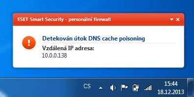

ahoj, dnes na mě vyskočila na notebooku tato hláška
poradíte mi co s tím? je to nebezpečné?
mám připojený notebook a stolní PC na jednom modemu (PC přes kabel, notebook wi-fi) je možné že je to tím ?
díky za radu

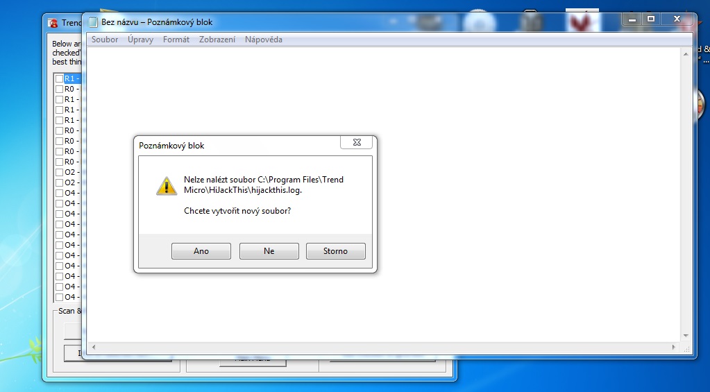

mám nějak problém s výpisem toho logu, po úspěšném nainstalování a spuštění programu a následném kliknutí na "DO a saystem scan...."
mi naběhne prázdný poznámkový blok
ať kliknu na ano nebo ne zůstane mi prázdný poznámkový blok, když na storno tak zmizí poznámkový blok...
mam win7
edit: tento problém vyřešen stáhnutí HiJackThis odjinut

Ta IP adresa je adresa modemu nebo druheho PC?
http://kb.eset.com/esetkb/index?page=co ... d=SOLN2933

nevím, IP adresa je asi stejná pro PC i notebook když jedou přes jeden modem, jeden internet
Příspěvky: 55077
Re: útok DNS ? co to je?
Dve zarizeni nemuzou mit stejnou IP adresu.
10.0.0.138 je adresa na vnitrni siti - budto jeden z tech pocitacu, nebo modem. Prvni musis zjistit ktereho z tech zarizeni je to adresa.

jinak je to nebezpečné nebo to nevadí pokud je to z vnitřní sítě
Příspěvky: 11148
10.0.0.138 je vychozi adresa pro ADSL routery.

Pokud jsou s tím problémy , tak to budeš muset povolit ve firewallu.

když s tím nejsou problémy tak to tak nechám. jen mě zajímalo zda se nejedná o nějaký útok z venčí (vir)

To je IP adresa routeru , zkus aktualizovat firmware toho routeru. je tam jméno a heslo , to změň.
