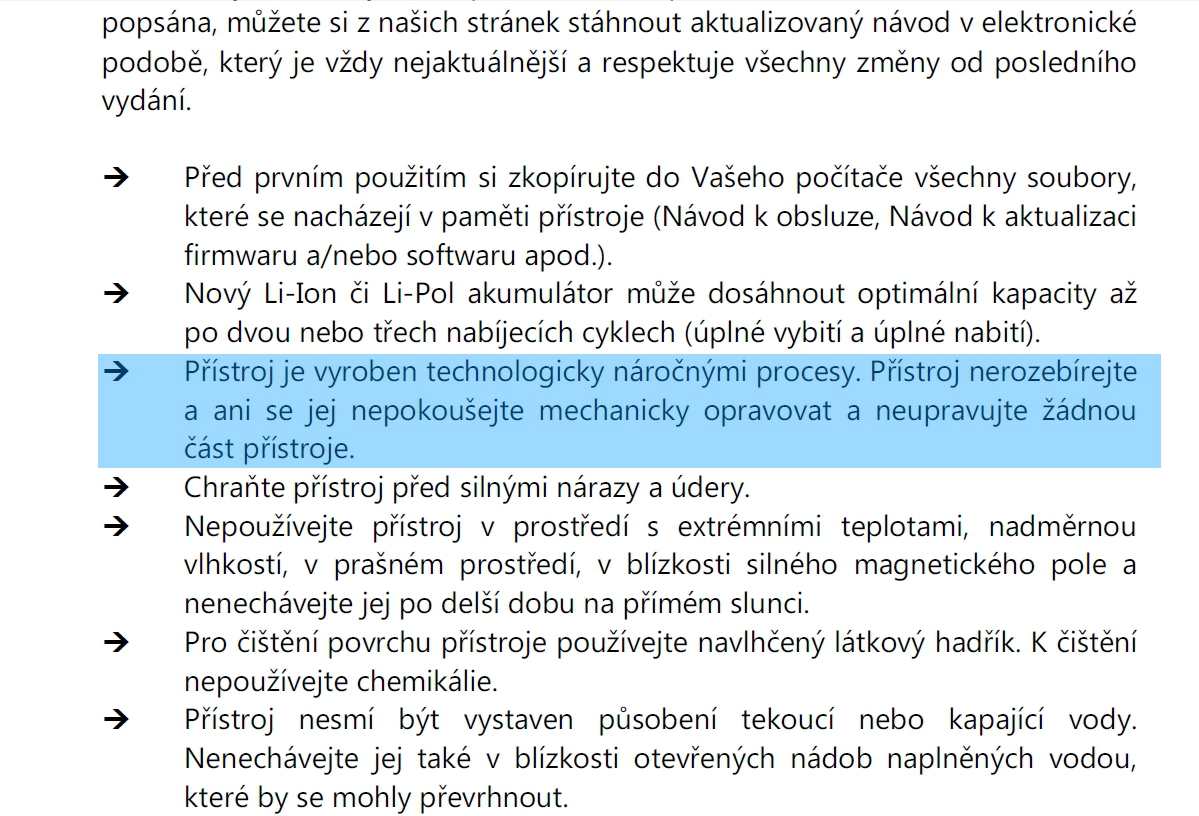

Michal.
Příspěvky: 856
Registrován: 22 úno 2013 19:55
Re: Po připojení ext. HDD se vypnul a nejede
Příspěvek od Michal. »
jenomže to je v návodu
Příspěvky: 11147
No a?! U pozarucni opravy je to jedno.
