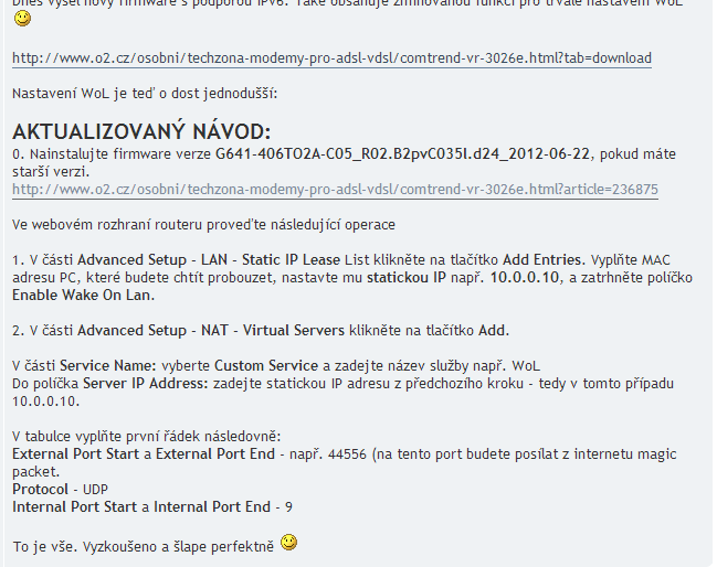

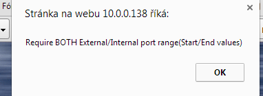

Zdravím podle návodu z přílohy se na svém routeru snažím cosi opravit, aby mi fungovalo WoL a skončil jsem u bodu 2 (příloha..) kde mě to hlásí nějaký error, ale absolutně nevím kde dělám chyby. Tak pokud někdo pomůže budu moc rád. :lookround:
Příspěvky: 11148
Re: Zprovoznění WoL... V čem dělám chyby?
Ze musis vyplnit vsechna ctyri pole.
