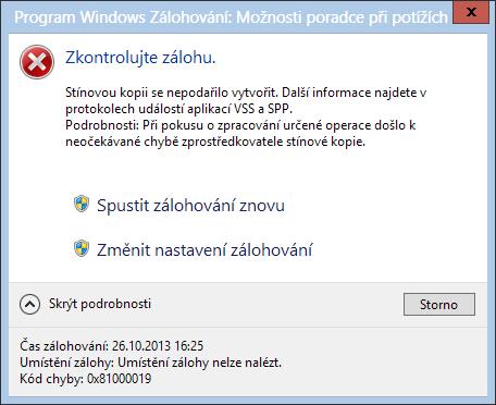

Pokus o zálohování systému Win 8 končí na 4 % hláškou - viz příloha. Zálohuju na externí disk a až dosud nebyl problém.
Ani jedna z nabízených možností nevede k úspěchu: první možnost skončí stejnou hláškou, druhá také.

Doplňuji, co všechno jsem mezitím po konzultaci s GOOGLem vyzkoušel:
* soubor vssvc.exe je na svém místě
* cesta k tomuto souboru v HKEY_LOCAL_MACHINE\system\currentcontrolset\services\VSS je správná
* služba Stínová kopie svazku je spuštěná
* jsou spuštěné i součásti, které podmiňují správnou funkci této služby
* zálohu se nedaří vytvořit na externím (USB), ani na interním HDD

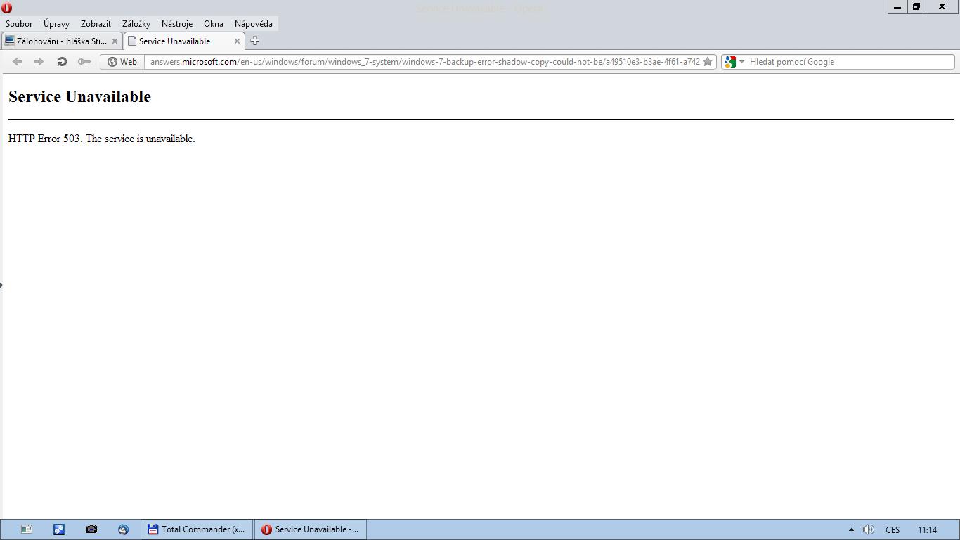

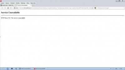

Zkoušel si vše, co se píše zde?
Re: Zálohování - hláška Stínovou kopii se nepodařilo vytvoři
Tohle občas dělaly i sedmičky.Jednoduchá pomoc.Udělej zálohu na jiný disk než jsi dělal teď(změnit cestu) a po záloze vymaž vše co bylo v původní záloze.(nejlépe pomocí OS)Pak znovu vyzkoušej původní umístění zálohy a mělo by fungovat bez problémů.
richchie:
Clorky:mmmartin píše: ...
Odkaz co dal clorky se zobrazuje normálně.

EDIT: Je to možná záhada, ale teď se mi to taky zobrazilo v plné kráse.
