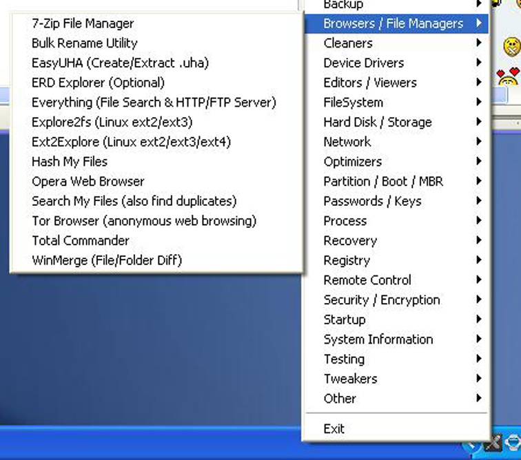

Stáhnul jsem a vypálil Hirens 15.2. Ani soubor ani složku MiniXP jsem tam nenašel. :-( Nemá jiný název ?
Re: autochk not found skipping autocheck
Špatně hledáš - Prohlížeče / Správci souborů

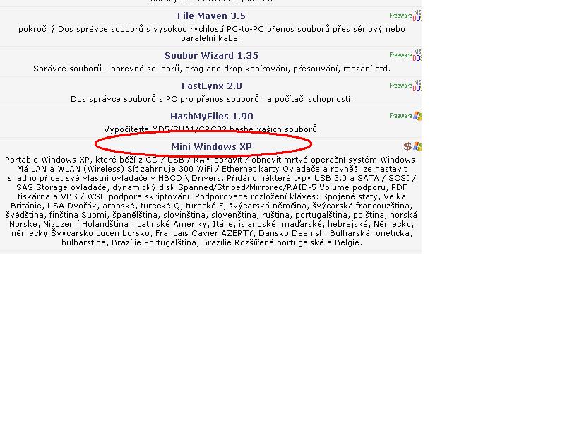

Blue Spirit píše:Špatně hledáš - Prohlížeče / Správci souborů
tak jsem rád že jste si poklábosili nad tématem pc logiky, ale mně z toho není jasné ani slovo :-)
tohle si myslím, žes MOŽNÁ myslel, ale tam to nevidím.
jinak se mi při dvojkliku na ikonu objeví tlačítko Browse Folder a po jeho stisknutí strom, ve kterém Mini XP taky nenajdu.
