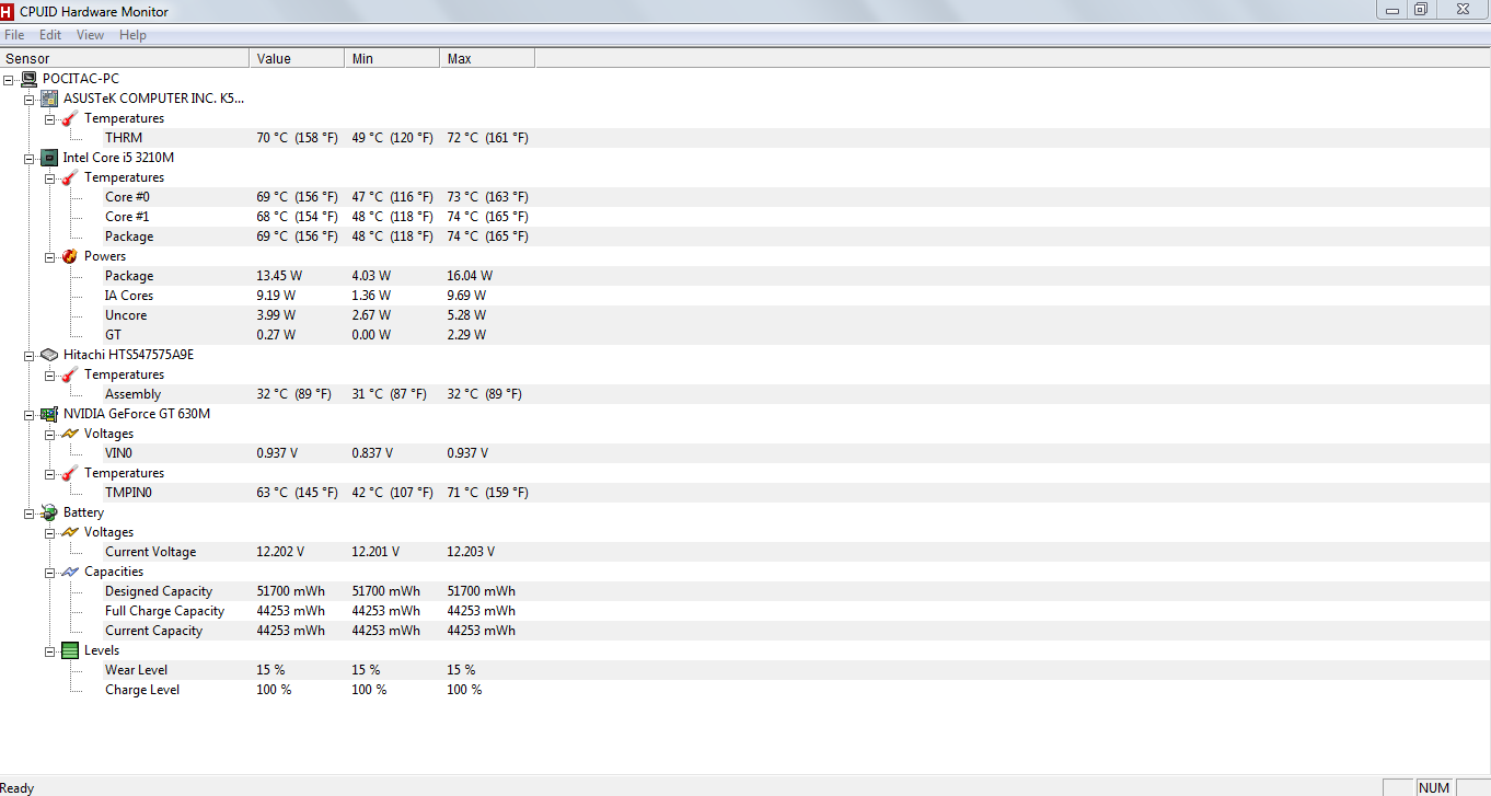

Pomocí HW Monitoru sem dej teploty při hraní. (Po 10 min. hraní udělej screen.)

No 10 minut po 2 minutách zásek :)
Zde ten screenshot

Dle mého ty teploty nejsou zrovna dobré. Být tebou pořídím nějaký větráček na víc a nebo tu je ještě jedna možnost, otevři PC, vše z něj vytahej a důkladně očisti, mělo by to pomoc.

POčítač je čistej dost to se neboj :D :) Vypadáto že se mi přehřívá grafika.

Teploty jsou v pořádku. Procesor i grafika snesou přes 90°C bez throttlingu.

Notebook? Tak to vysvětluje proč máš vysoké teploty...
Notebooky se v létě hodně přehřívají, máš nějakou chladící podložku?
