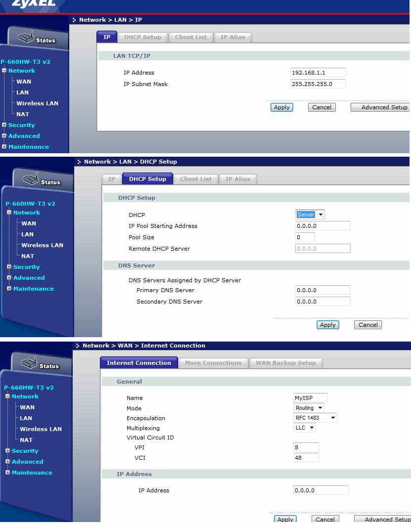

Dobrý den, poprosil bych Vás o pomoc.
Prostudoval jsem si návod na viewtopic.php?t=2175 ale stále si mi nedaří zprovoznit síť.
Moje situace je taková:
Máme v době router Zyxel P-660HN-TxA, který rozbočuje signál do dalších pater. Ten funguje vpořádku. Jenže teď v jednom pokoji potřebuji, krom jedné přípojky, taky wifi připojení. Mám k dispozici další router Zyxel P-660HW-T3 v2, který bych chtěl dát před koncový PC v jednom pokoji (abych se mohl připojit i na wifi)
Když jsem se připojil na http://192.168.1.1 v kolonce WAN jsem nenašel v odkazu zmiňovaný DHCP viz obrazová příloha.
(V nastavení připojení PC1 mám navolené získat IP ze serveru automaticky)
Jak to mám nastavit, aby pi fungovalo připojení?
Moc se v tom nevyznám prosím pomožte mi.
Děkuji
Žbeky
Příspěvky: 22288
Bydliště: Vsetín - Pardubice
Re: zapojení routeru - nedaří se
Příspěvek od Žbeky »
Jak máš ten druhý screen s LAN, tak je nahoře záložka DHCP setup. Tu znova vyfoť a dej sem

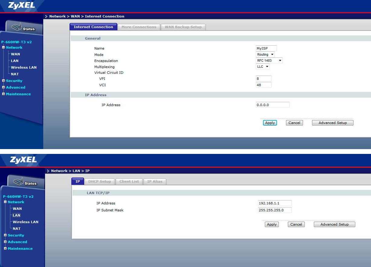

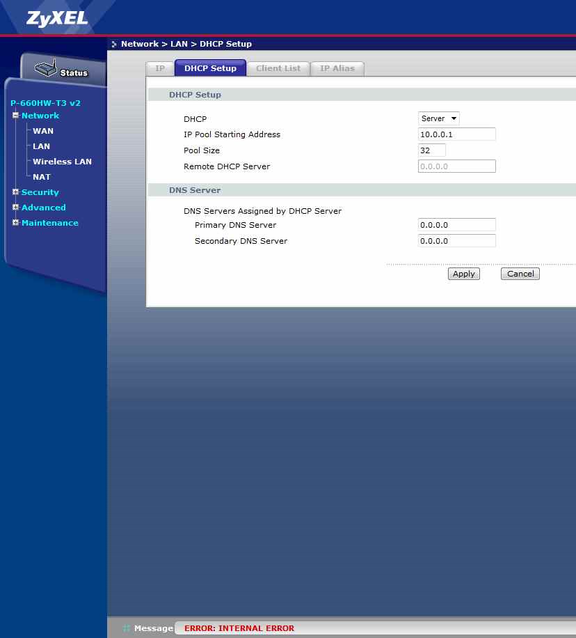

Příspěvek od Martin_23 »
Místo možnosti Server jsou jen None a Relay.
Když zvolím None znemožní se mi editace v DHCP Setup
Když zvolím Relay Je možné editovat pouze Remote DHCP Server v DHCP Setup.
Obojí jsem vyzkoušel, ale připojení ještě nefunguje.
Přikládám 3 screeny.
Děkuji za reakce.

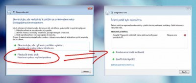

Teď mě dokonce asi začal stávkovat router. Připojil jsem se do "menu" heslem a po 30 sekundách už nefungovalo připojení ani do nastavení.
Dal jsem řešení potíží-viz screen.
Mohli by jste Vaše doporučení shrnout, a říci mi, proč to asi nefunguje? Nevím co je to LAN1, WDS tendy atd.
Děkuju za objasnění.

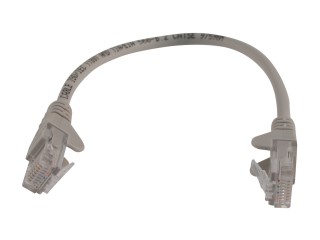

3. nachytej si síťový kabel s koncovkami RJ45 na propojení obou routerů
4. Jeden konec kabelu zapoj do routeru1 do zdířky LAN. U O2 pozor - musí být na portu kde je internet, ne TV!
5. Druhý konec si připrav k routeru2, ale nezapojuj.
6. Vezmi router2, najdi zdířku pro RJ45 označenou jako "WAN" a přelep ji páskou.
7. Připoj PC k routeru2. Přihlaš se do nastavovacího menu.
8. V Nabídce DHCP nastav DHCP na "None"
9. Pokud router2 nenabídl restart sám, restartuj ho (ale ne do továrního nastavení!)
10. Připoj nachystaný druhý konec kabelu RJ45 do routeru2 na port označený jako "LAN2"
