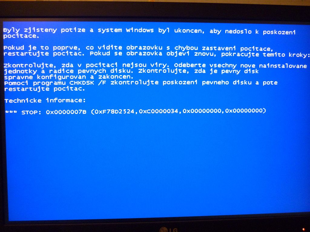

Zdravim, dlhsi cas mam problem so zamrzanim sytemu ked pomaha len restart, chel som preto reinstal win xp sp3, po nabootovani disku sa zacnu instalovat ovladace ale po cca pol min. naskoci modra obrazovka s touto hlaskou
http://img855.imageshack.us/img855/1566/obrazrm.jpg
Na vysvetlenie reinstal chem pretoze mi niekedy po 5 minutach niekedy po 2 hodinach zamrza pocitac, ked zamrzne vidno kontolku disku nepretrzite svietit
Neviete mi niekto aspon povedat ci to je problem sw alebo mi naozaj blbne nieco z hw, lenze keby napr blbne zdroj pochybujem ze by to vzdy zamrzlo cca po tej pol min. ...aj predtym to zamrzanie bolo po 5 min az po 4 hodinach napr.

Blue Spirit, disk som testoval 2x cez program HdTune, nenaslo ziadne vadne sektory, takisto som to dal opravit cez ten prikaz Chkdsk, ked mi to zacalo zamrzat dal som testy na vir po restarte, naslo asi 5, potom uz ziadne. Teploty som mal v celom systeme vporiadku.
Len ja uz teraz nemozem nic testovat, dal som formatovat Ccko, cize uz nemam system, chcel by som to len preinstalovat, lenze to nejde. Aspon viem ze s tym nainstalovany win. nemal asi nic spolocne, jedine ze by sa nejaky virus dostal do biosu, co uz neviem ako otestovat.
Inak ked som spustil boot instalacky, naskocil ten inforiadok Instalacni program nacita soubory..... a myslim ze vpodstate vsetko sa nainstalovalo az nakoniec nabehol na mikrosekundu riadok Instalacni program spousti system Windows ..a hned na to cierna obrazovka a modra obr.
ITCrowd dik za paradne vysvetlenie. Disk mam SATA, v biose som tu polozku na zakaz zapisu nenasiel, ale neorientujem sa v nom az tak dobre. Tym odstranenim HW pred instalaciou si myslel co vsetko? Neviem co je vlastne treba na rozbehnutie systemu.. mam odstranit zvukovku, sietovu kartu, aj procesor a pamate? :smile: , dvd mechaniku potrebujem na boot.

HD Tune není zrovna ono. No co se dá dělat. Zkus to tedy jak píše kolega.
Co můžeš zkusit je odstranit všechna HW zařízení kromě grafiky a disku (integrované karty vypnout v BIOSu) a zkusit nainstalovat systém tak. Pokud máš SATA disk, zkusit jiný port
Edit: Ještě otázka. Ta další chybová hláška po instalaci je stejná jako v prvním případě?
Pokud máš SATA, pak bys měl mít v Biosu nastavené IDE, anebo emulace IDE, nevím přesně, protože na Sata tam nesjou drivery.

j BlueStorm, to som prave chcel skusit prepisat na ide podla http://www.youtube.com/watch?v=9NW27PM5raY
Re: zamrzanie systemu, neda sa ani reinstal xp
Možná pomůže:
Pokud se nechcete zabývat žádnými složitostmi a jednoduše řečeno chcete s počítačem začít okamžitě pracovat, zvolte tuto cestu.
Vstupte do BIOSu vašeho PC.
Změňte položku „SATA Native Mode“ z hodnoty Enabled na Disabled. Tím vypnete některé pokročilé funkce řadiče, které ovšem nebrání instalaci Windows a normálnímu používání PC.
Nastartujte instalaci Windows XP z CD. Ta proběhne bez dožadování se ovladačů a vy se po jejím dokončení můžete věnovat své práci.
http://www.jiribrejcha.net/2007/08/inst ... z-diskety/

No nejak som to rozbehol, nastastie som nasiel ps2 klavesnicu, jedinu vec co som spravil bolo zresetovanie biosu :thumbup: a uz modra obr s chybou nenaskocila.
