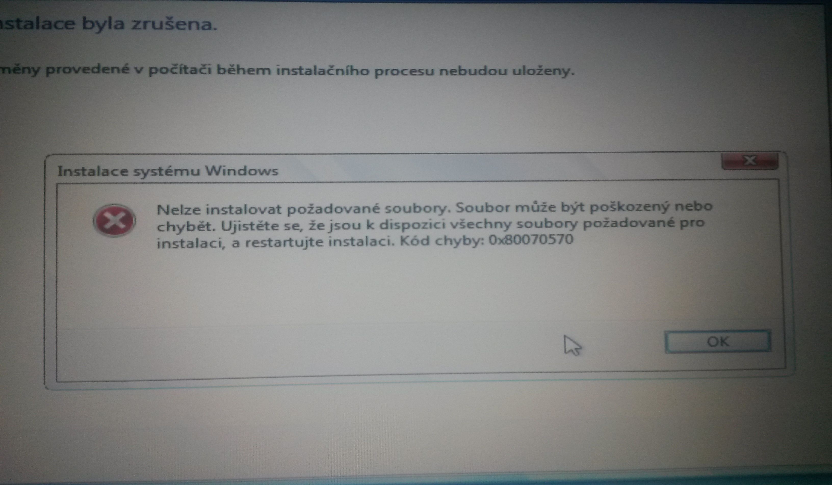

Nepodařilo se, stále stejná chyba viz obrázek

Nic kupovat nemusis. Kupuje se licence Windows a tu mas platnou. Je klidne mozne, ze v souboru, ktery jsi stahoval, pri stahovani vznikla chyba, takze instalacni soubory nebo jeden z nich (ten nejvetsi) je poskozeny. Tohle vypada na poskozene instalacni medium, nic jineho bych v tom nehledal.
Je to presne tento soubor:
Windows_7_SP2_x64_leden_2017_USB3_UEFI_GPT_cz_sk.iso
Je to upravene instalacni DVD od Microsoftu, obsahujici aktualizaci a podporu UEFI a USB 3.
Skus soubor stahnout znova a znova vytvorit instalacni flashdisk.

Chapu to spravne, ze jsi tech instalacnich medii zkousel vic a vsechny hlasi stejnou chybu?
Chtelo by to skusit DVD mechaniku, problem muze byt ve funkci USB.
