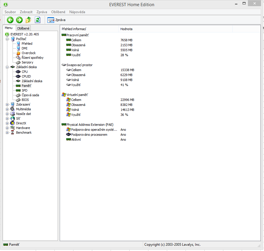

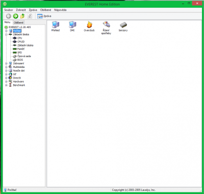

Kde v tom programu Evereast Home edition najdu ty RAM paměti?

Vlevo rozklikni "Počítač"
pak klik na "přetaktování"
vpravo "Vlastnosti čipové sady:
(Dimm1-4)

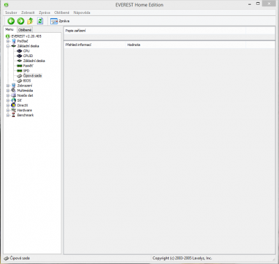

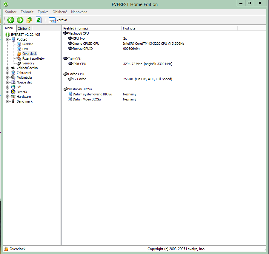

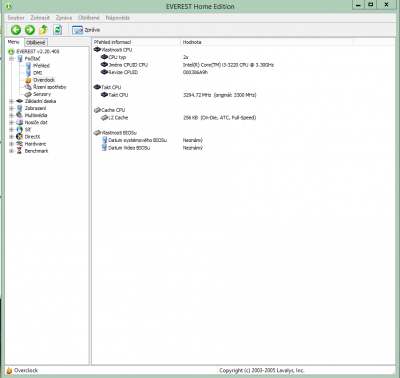

Problém s googlem chromem se částečně vyřešil, ale stále se jednou za den stane, že ,,zapomene'' uložená hesla a otevřené stránky (když jsem ho ukončil s otevřeným ulož.to, tak se tam zobrazil google. Šlo by tohle nějak vyřešit?
Kdyby to tam bylo, bych to asi už našel. Asi mám jinou verzi. A v téhle to není.
žádné informace
žádné informace
přetaktování? chybí
přetaktování? chybí

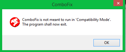

ComboFix nejde nainstalovat. Zjistil jsem, že není podporován pro můj win (8.1). Tak nějaký jiný program potřebuji. Někde jsem našel diskusi o podobném problému (tady: http://forum.viry.cz/viewtopic.php?f=13 ... 71&start=0) (myslím ty neaktivní okna) - jemu pomohl malware bytes

Druhý obrázek --klik na paměť.

ComboFix se odinstaluje takto:
Start-Spustit a zadej ComboFix /Uninstall

Klikl jsem na paměť - jednotlivé RAM jsem nezjistil.

V tom obrázku klikni na "Overclock"

hoplus1
Příspěvky: 194
Registrován: 13 bře 2014 20:34
Re: preventivní kontrola logu - HijackThis
Příspěvek od hoplus1 »
Klikl jsem na overlock, ale RAM jsem tam nezjistil.
Čemy vadí ty 2 programy? Jsou to antiviráky (pomocné)

jaro3
člen Security týmu
Příspěvky: 43412
Bydliště: Jižní Čechy
Příspěvek od jaro3 »
To bude nákaza.
RAM , tak zkus tento program:
http://www.stahuj.centrum.cz/utility_a_ ... ty/aida64/
Ano , vadí , Musíš je odinstalovat , nedoporučuje se mít další ochrany , stačí ty v antiviru.
