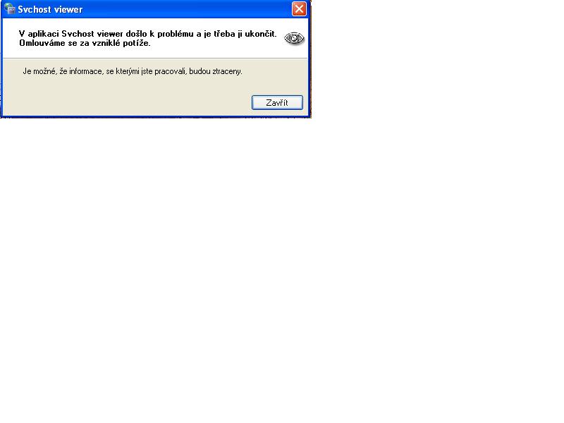

Tak jsem si myslel že se zase posunu a nic. Našel jsem svchost viewer a zase nejde spustit.
