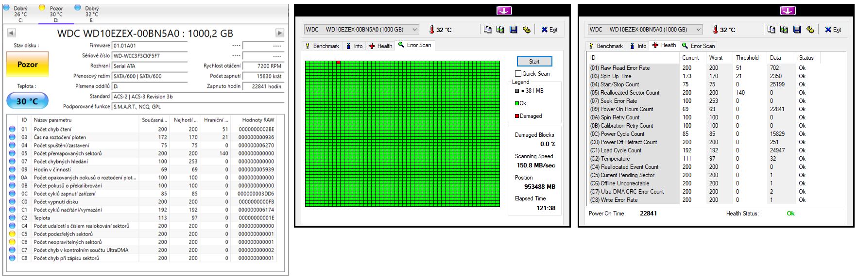

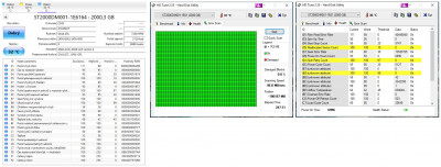

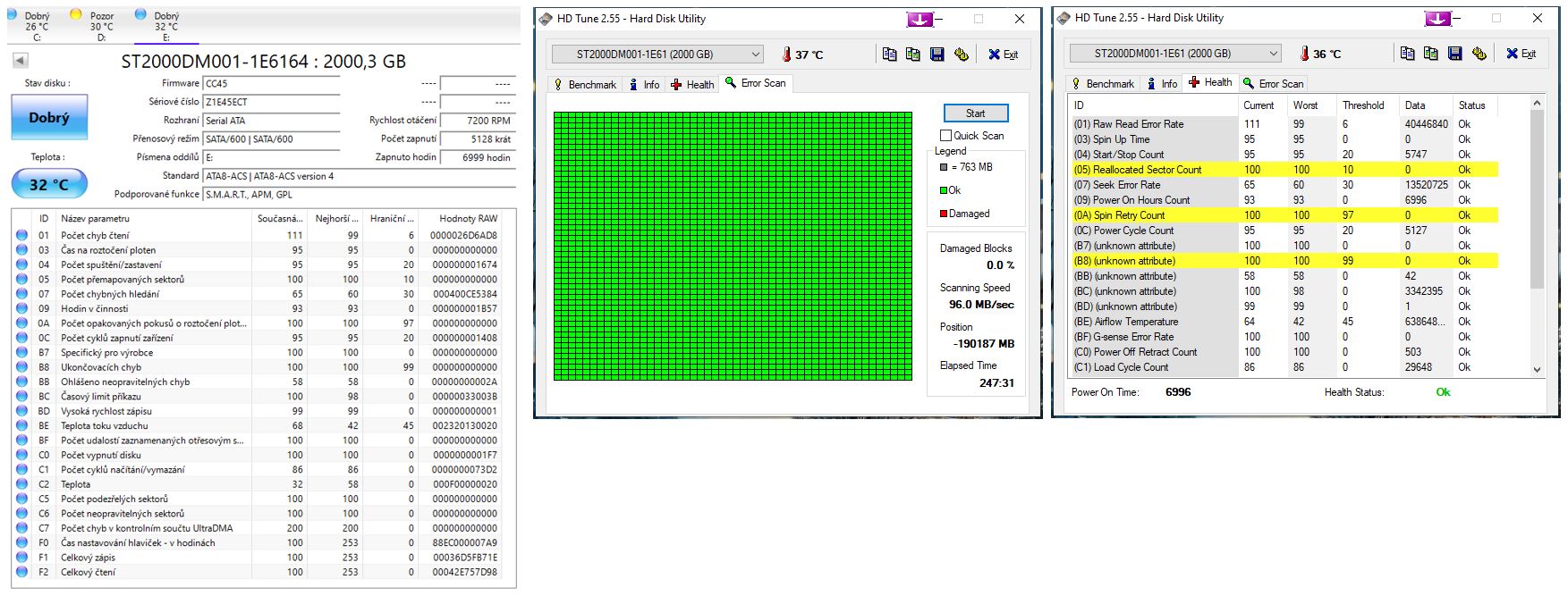

Dnes som dal ten plný Scan v HD tune a trochu sa zmenili výsledky, u toho druhého teraz hlási že je OK.
Co by som si z toho mal vzít? Znamená to že ten 1TB disk už je rizikový a mal by som na ňom mať iba niečo nedoležité pretože je velké riziko poruchy?
A ten 2TB je teda OK?

Příspěvky: 55062
Re: Crucial MX500 - náhodne hlášení o prehriati
Riziko existuje stale - nesmis mit jedinou existujici kopii dulezitych dal na jednom disku.
SMART ti sice muze oznamit dopredu nejake problemy, ale disk muze umrit kdykoliv bez varovani, proste se zastavi
nebo ho prestane detekovat BIOS a skoncils - SSD nebo HDD, zadnemu disku nemuzes duverovat natolik, ze nebudes
mit zalohu.
Spust ten test treba za tyden, a sleduj, jestli se ty hodnoty zvysuji.
Videl jsem pripad, kdy plny 1TB disk dat zacal hlasit chyby ve SMARTu, presne takove jako tobe. Koupil borec novy disk a vsechna
data na nej presunul. A vis co udelal ten novy disk, kdyz byl presun v 98%? Umrel! Jeste, ze slo obnovit data z toho puvodniho disku.
RIKI22
Příspěvky: 6831
Příspěvek od RIKI22 »
Zrejme omylom chybné označenie ten WD 2TB.ST patrí pre Seagate disky.
