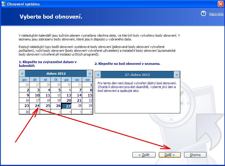

Vrátí se jen systém, nic jiného to neovlivní. Jak by to mohlo ovlivnit like na youtube?
Re: Problém se systémem
Informace které jsou uložené na serverech tam zůstávají. Nevím jestli je to nutné, ale je to nejrychlejší.
Start - Ovládací panely - Výkon a údržba - Obnovení systému
No já nevím promiň moc tomu nerozumím, Mám to teda fakt udělat ?
Co když problém zustane i po bodu obnovy nebo se mi nepodaří ho spustit správně
Děláš si srandu? Pokud neumíš 4x kliknout na určené místo, pak se vykašli na počítač a kup si za dvě stovky magickou tabulku. Ta má jen dvě kolečka a není mnoho co rozštelovat.
Pokud nepomůže BO, zbývá oprava pomocí instalačního CD, ale to už se opakuji!
No dobře teď mě nezabijej ale když to dám tak pak mám po tom vypnout PC nebo mě to tam bude vše psát do podrobna abych to pochopil i Já ?
Tak ted sem te nepochopil,myslím že nejsem jediný
Vybereš datum a klikneš na Další, systém už vše udělá sám. Od tebe se pouze žádá abys uměl číst a akci potvrdil.
Dobře du na to pak napíšu až to budu mít zatím díky
Týýýjo fakt mazec vše faká zvuk,procesů mám puštenejch 37 takže mazec
Díky moc všem ale hlavně tobě Blue Spirit promin za mojí nechápavost a já díky za tvoje nervy semnou,

Nevíš co je to?? Dělalo se mi to i předtim jsem to mazal, mám to mazat dál ? Jinak ešte jednou díky moc
Aktualizuj Javu a ostatní v Ovladacích panelech odeber. Klikni na Accept, stáhni Windows x86 Offline 19.26 MB jre-7-windows-i586.exe a nainstaluj.
Je to cajk už to vše faká
