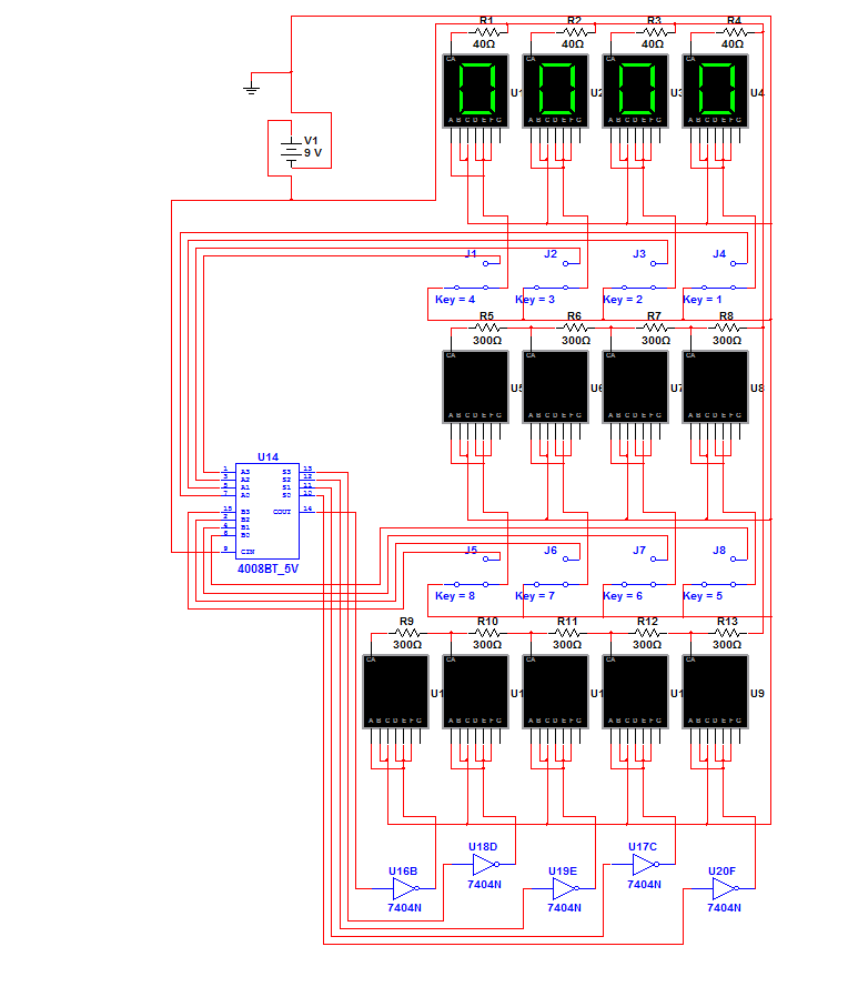

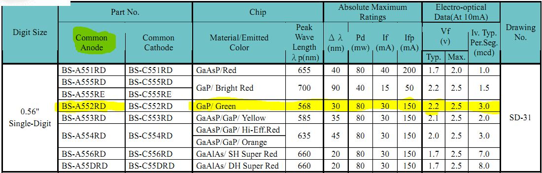

tak jsem zjistil ze jsem uplnej amater :D z hlavy se kouri ale nemuzu prijit na zapojeni 7mi segm... displejů... musel jsem koupit dyspleje se společnou anodou, s katodou jak jsem mel schema tak neprodavaji, obesel jsem hodne prodejen a vsude jen s anodou, proto bych potreboval pomoct se zapojenim tech displejů, posilam schema + parametry displejů
Marwvek
Příspěvky: 697
Registrován: 09 srp 2009 12:23
Bydliště: Tachov
Re: 4. bitová sčítačka binárních čísel
Příspěvek od Marwvek »
tak páni rádcové potrebuji pomoct snad jiz naposled, posilam obrazek schema vzdy jak jsou vypinace 2 pod sebou tak to je v realu jeden dvojity, v multisimu jsem ho nenasel. potreboval bych pomoct se zapojením vývodů, jen upřesňuji ze displeje se spolecnou katodou jsem nesehnal tak jsem to musel predelavat na spolecnou anodu a ted nevim jak zapojit vývody z citace, muzete mi pomoct? pripadne kdyby jste vedeli jak zapojit misto tech dvojitych vypinacu na obycejne tak by to bylo supr ale neni potreba jen ted potrebuji ty vystupy
