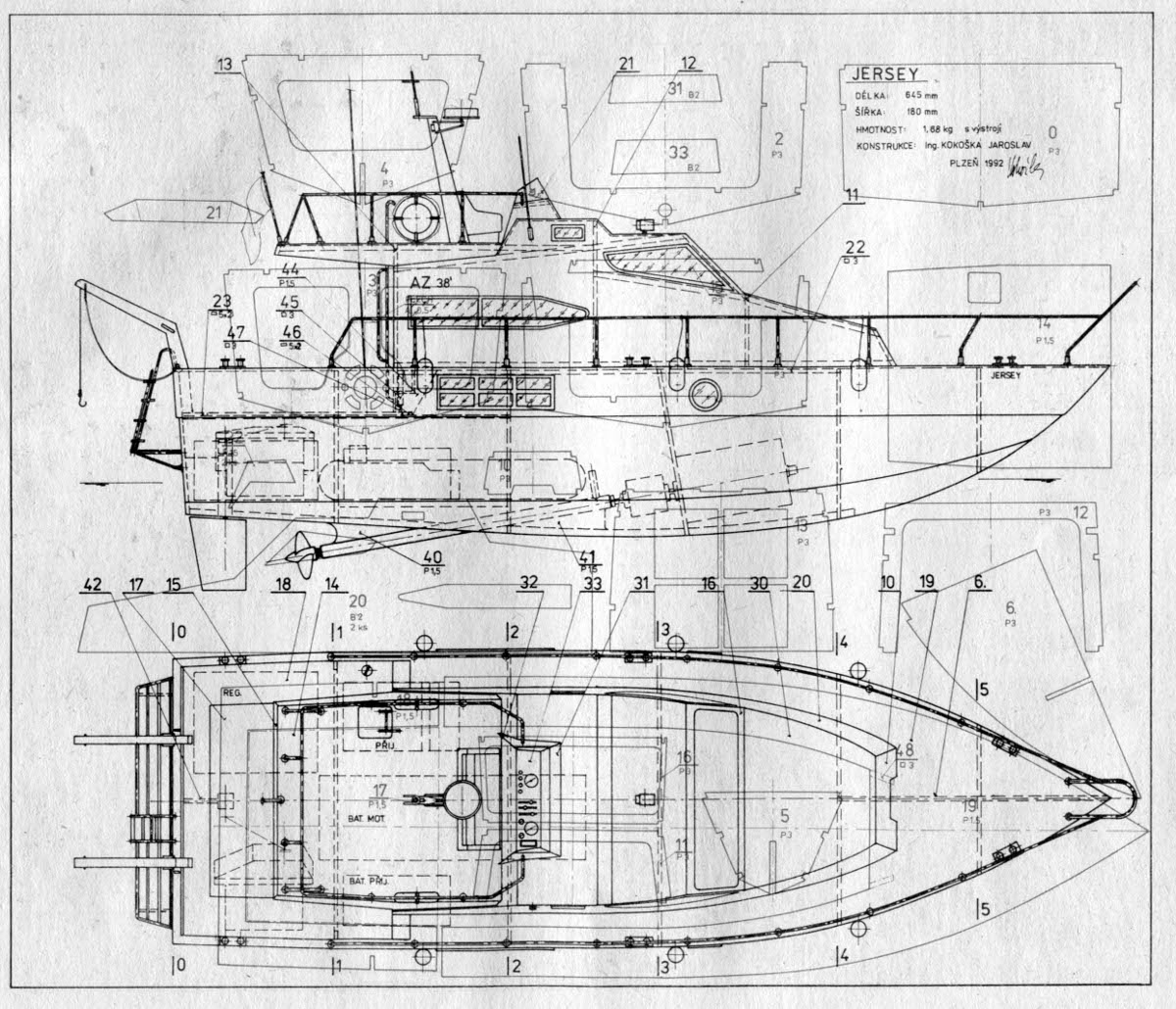

Já jsem cca 2-3 roky dělal svoji první loď na vysílačku. Ale pak přišel v roce 1995 počítač a já jsem ji rozestavěnou odložil. Jelikož jsem měl už 5 půlmetrových lodí ze stavebnice (pořárnický člun, závodní člun, jenž měl s požárním shodný "podvozek", rybářský kutr Olaf, motorový člun Korál a kluzák Jiskra na CO2), chtěl jsem něco většího. Proto jsem vzal plánek na jachtu Jersey a zvětšil jsem ho z 645mm na 1200mm. Bylo to spočítaný tak, abych se vešla přepravní bedna s lodí na zadní sedačku do Škody 105. Místo původního jednoho motoru jsem instaloval 2x Graupner Turbo 700. Na napájení jsem použil 2x 4,2Ah olověný aku. Loď je víceméně hotová, ale potřebuju domontovat komponenty, zalepit okna a hlavně ji nalakovat. Vše na stavbu mám. Jen aku budou po 15 letech nejspíš na vyhození. Jelikož se motor při zátěži silně zahřívá, vyrobil jsem pro každý motor z 1m 5mm AL trubky chladící spirálu. Původně jsem to chtěl chladit vodou z rybníka, ale nyní bych použil asi uzavřený okruh a radiátor z vodníka.

Výchozí plánek lodě
Výchozí plánek lodě
