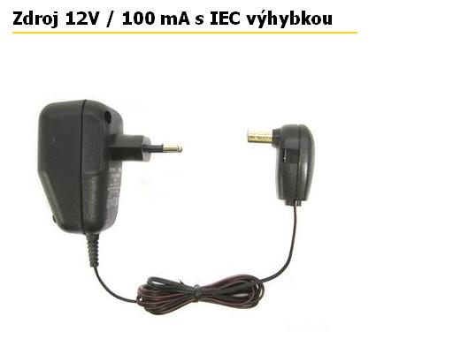

Na tom starém je jiné zapojení?
Re: Nefunguje TV anténa se zesilovačem
Toto je původní nový zdroj, který nejde na žádnou anténu. Starý zdroj je stejný, jen o min. 5 let starší. Stejné napětí stejný proud.
Výměna zdroje na 300mA při ponechání vyhýbky nepomáhá. Nejde opět ani jedna TV.

Změřil jsi napětí na spoji obou kondenzátorů a tlumivky?
El Diablo píše:Na tom starém je jiné zapojení?
To je velmi pravděpodobné, nicméně to nemohu potvrdit ani vyloučit. Nelze to rozebrat, ale při měření se mi to zdá stejné. Jediné co nezměřím jsou kondenzátory - nemám čím, ale teď už je tam stejně jen jeden 47n.
Logicky je to jinak zapojené, protože to funguje. Otázka ale je proč nefungují ty nové zdroje na tu starou anténu.
To Pic ano měřil, je tam 12V které jdou do koaxiálu, tedy do zesilovače. Jaký zesilovač bere proud nevím, nejsem tam, ale to je fuk, protože starý zdroj tam¨jede. Jsem z toho jelen.
Ještě mne napadá možnost, že kluk co to tam montuje dělá stále stejnou chybu, ale tomu zase protiřečí to, že to staré zapojí správně.
Jeho práce je jenom v tom, že živý vodič strčí pod živou svorku a zem pro zem, resp. stínění.

Logicky - jestliže starý zdroj funguje s oběma anténami a na obrazovce TV je obraz a při připojení jiného zdroje nefunguje ani s jednou anténou, pak skutečně musí být chyba ve zdroji. Není náhodou na středním vodiči místo + - (obrácená polarita). Jinak mne nic jiného nenapadá, protože říkáš, že 3 zdroje se chovají stejně, což při stejné závadě je málo pravděpodobné.

Pic však ano, logické to je.
Problém už je vyřešen následovným způsobem. Tu starou vyhýbku jsem vyhodil a použil jakýsi starý rozbočovač, kde jsem to přepojil jako na prvním obrázku - je tam tedy jen jeden kondenzátor 47n který odděluje napájecí napětí zesilovače od vstupu do TV.
Ovšem to nijak nevysvětluje, proč nové zdroje nefungují. Kámoš co ty antény prodává říká, že tyto antény lidé běžně kupují a jenom já měl reklamace.
Díky všem za pomoc! :D
Ještě to nechám otevřené, kdyby někdo přišel s nějakým vysvětlením a večer to uzamknu.

Já teď kuchnul jeden starý adaptér k TV anténě co se mu tu válel a je tam jen usměrňovač se stabilizátorem 7812. Takže žádný zázrak. Mělo by fungovat cokoliv.
Ano, však zdroje jsme zkoušeli 3, ale tam problém nebyl. Bylo to v té vyhýbce.

Buď máš špatný oddělovací kondenzátor( V TV by vstup měl být oddělen též kondenzátorem) , či jeho kapacitu , nebo je napájecí napětí příliš měkké , zkoušel si ho měřit při zátěži? Většinou max. odběr proudu na nálepce trošku kecá..Na ten ant. zesilovač by Ti mohlo stačit 50-100mA.
//Filtrační kondenzátor , vada či nízká hodnota může být též na vině.

Který kondenzátor, resp. ve které televizi? :smile:
Starý zdroj funguje na obě. Nové zdroje na žádné.

Ten , co máš v tom novém zdroji. (resp. oba- i filtrační)
