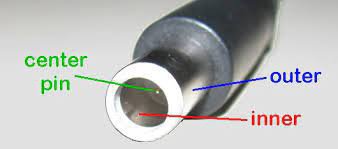

Ty mas stredovy pin (3 pin) na konektoru nabijecky? Pokud ano tak zadna uprava ti nepomuze protoze dell pouziva one wire connection s nabijeckou. A myslim ze hama nebude mit cip pro komunikaci. Pokud tam ten cip nebude pak je uplne jedno jestli nabijecka da treba 10A notebook se nabijet nebude. Pokud mas jen konektor s +A- tak si to otestuje nabijecku peakem na max vykon co notebook potrebuje. Muzes sem dat fotku toho konektoru na nabijecce?

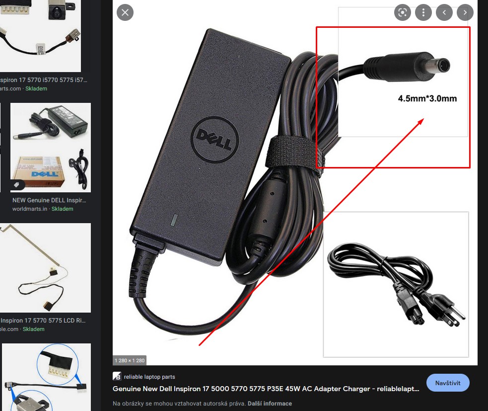

Na konektoru nabíječky je uvnitř středový pin no. Al žádný trojpin nevidím. Podle mě jsou dva. Jeden ten středový a druhý ten okolo. Nemám to teď u sebe, tak posílám fotku z Google. Myslím si, že je to ale fuk, protože koupím tuhle: https://www.vymena-displeje.cz/autoadap ... k-65w.html
Ta už musí fungovat zaručeně, když to prodejce uvádí jako že to je přímo pro můj notebook.

Ano špatně jsem to pojmenoval ale princip je stejný outer je - inner je + a center pin je komunikace notebook - nabíječka. Je tam pro to aby noťas věděl jakou watáž má zdroj.Hp a Lenovo to mají jednoduše rezistorem ale dell a třeba apple používá čip v nabíječce. Universální nabíječka ten čip nemá. To co chceš koupit no otázka je jak je tam udělaná elektronika aby se to neroztavilo při používání. Jestli je to ale určené pro dell tak fungovat by to mohlo. :dontgetit:

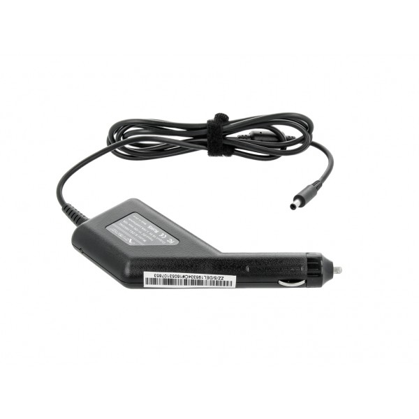

Na jednom ze screenshotů je napsáno "Movano", což je značka, kterou jsem viděl na více e-shopech, jen u nich nebyl můj model uveden jako kompatibilní. Ale zároveň ten výrobce působí seriózně, nabízí po registraci na webu o rok prodloužeou záruku navíc.
Na obrázku je to skutečně logo china export, ale v popisku se píše, že má CE, jinak by to nemohli v ČR ani prodávat. Uvidím co to vlastně přijde. Třeba přijde normálně značková nabíječka Movano s 3 letou zárukou a CE s ROHS. :-) když ne, tak se rozhodnu co dál podle toho co to vlastně přijde. :-) Při nejhorším si nechám tu HAMA? u které se nemusím "jen trochu možná" nemusím bát rozbití notebooku, přestože výkon bude rychlosti šneka a nebude umět notebook dobít.
