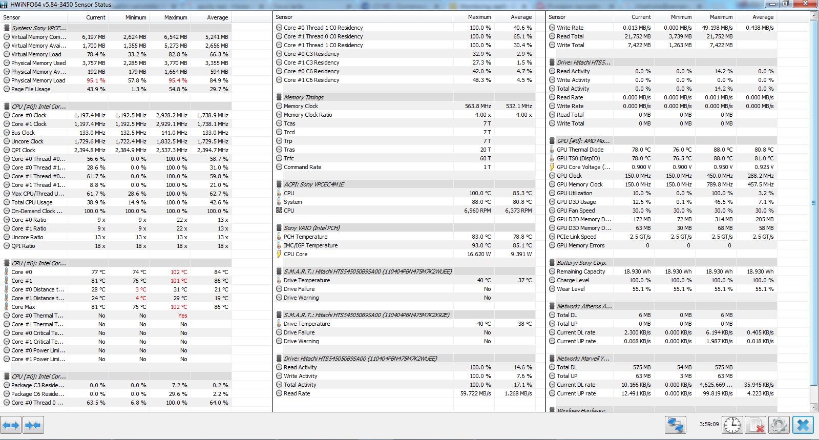

Je tohle ono?
Turion
Příspěvky: 2888
Re: Neustále zamrzá notebook
Příspěvek od Turion »
Jo to je ono a máš tam červeně označené hodnoty co nejsou v pořádku. Máš tam thermal throttling, takže rozdělej a vyčisti počítač, přepastuj kvalitní pastou chladiče a vymysli něco s RAM, jestli jde přidat modul nebo aspoň omezit aplikace co ji vytěžují.
