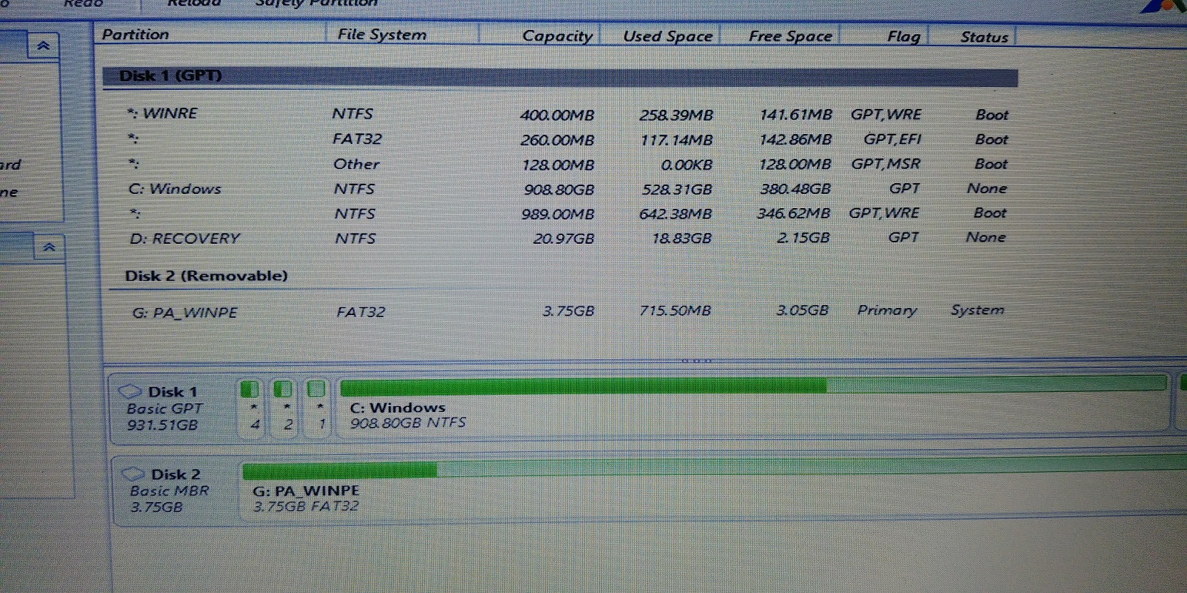

Přikládám screen rozdělení disků. Když kliknu na disk C, tak tam možnost spustit Surface test není.
Re: Systém Windows 10 nenastartuje

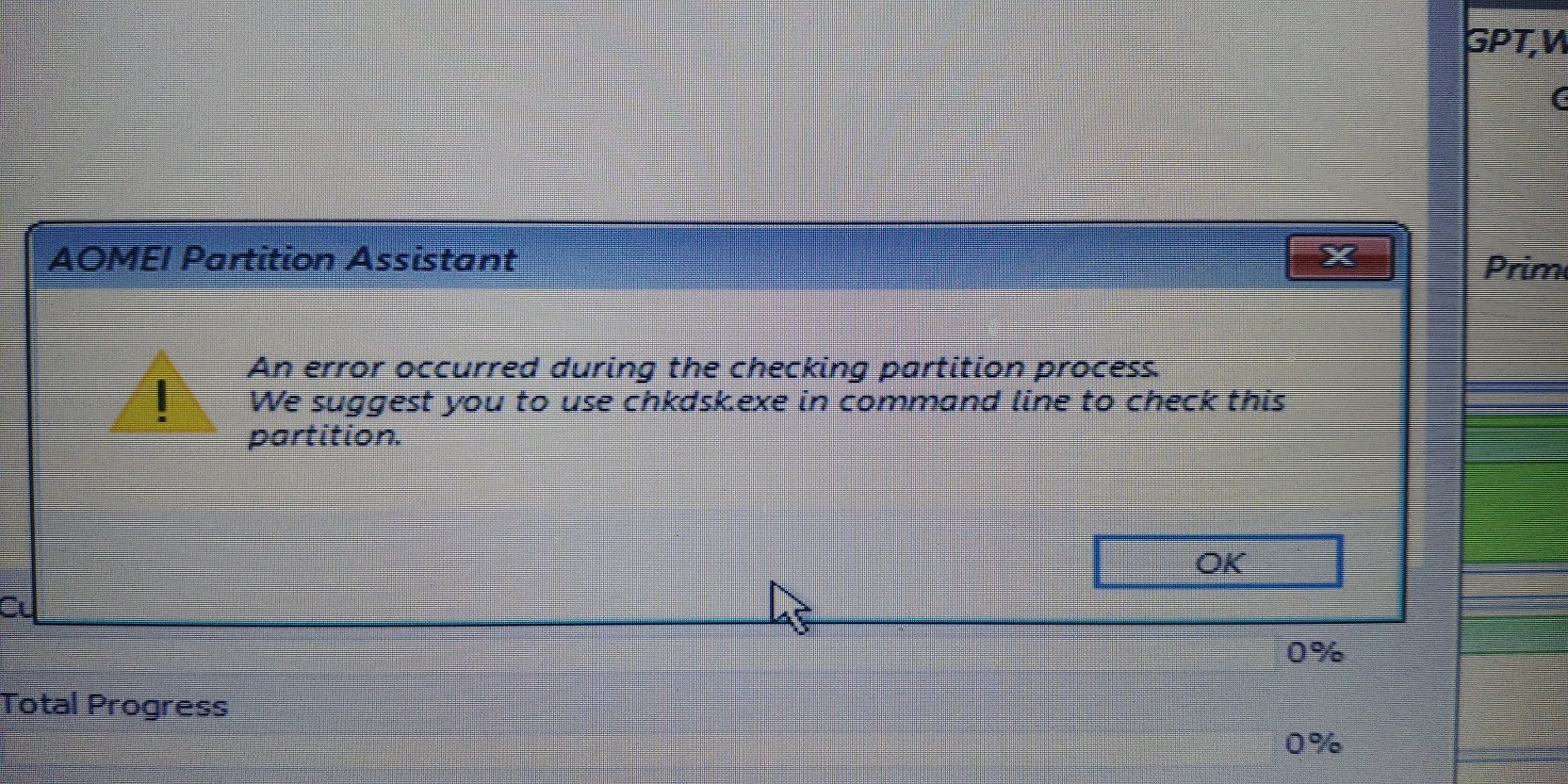

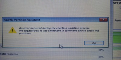

Klik PTM na C - Advanced - Check Partition.Disk je rozdelený tak, ako bol od výrobcu NTB , ak dobre pozerám.Je tam aj časť recovery.Po zapnutí NT sa dostaneš tam, ako si uviedol v 1. príspevku.
Check partition se nerozběhne, viz hláška ve screenu. Přesně tak, disk je rozdělený stejně již koupě. Část recovery tam je. Teď nevím, kam myslíš, jestli se dostanu po zapnutí? ... Zapnu NTB, objeví se klasická přihlašovací obrazovka, automaticky se přihlásí k účtu, píše Welcome a pak už se jen zobrazí černá obrazovka a NTB začne vrčet. Myš normálně funguje, i správce úloh lze vyvolat po použití CTRL+ALT+DELETE.
