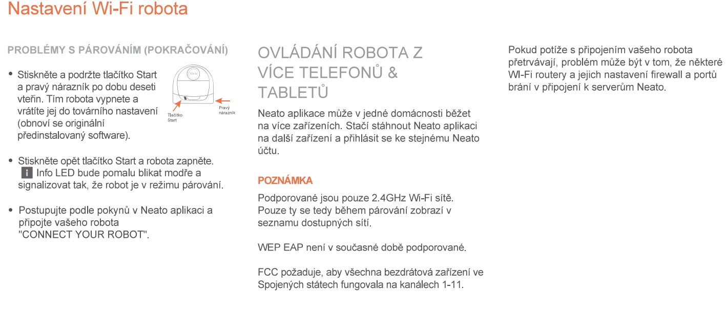

Re: Prosím o radu s nastavením routeru, snad jsem na správné niti
No to je právě možná ten problém dosah wifi z toho robota nebude velký a možná neprostoupí přes zeď a telefon taky není kdo ví jaký zářič takže ti asi apka začne pracovat až v době kdy jsi k vysavači blíž. Obzvlášť pokud bydlíš v paneláku kde je 2.4GHz pásmo zamořené.
Dodatečně přidáno po 3 minutách 46 vteřinách:
Možná vyšší řady. Podívej aby ses připojil na wifi třeba z mobilu je potřeba vyhledat nebo zadat ssid a heslo na přístup k wifi je možné něco takového u tvého vysavače? Podle mne je apka co jsi stáhl jen takový ovladač který míst ir používá wifi pásmo.
Dodatečně přidáno po 6 minutách 7 vteřinách:
Ještě jinak vysvětlím když jsi podržel tlačítko start delší dobu tak se ti vysavač zobrazil v telefonu je to tak?
konečně jsem našel návod na spárování s aplikací. Ovšem další nastavení tam není ukázané takže jsem se mýlil a mělo by to být připojené opravdu přes router. Teda podle toho co jsem viděl by jsi při prvním nastavení měl vyhledat ssid tvého routeru a zadat heslo jaké na něm máš nastavené. To předpokládám máš správně. Tím "Ano, ale proč ten vysavač jde ovládat během dne v pohodě tj. kdykoliv jde zapnout a vypnout, ale druhý den ráno je pokaždé offline?" jsi myslel i odkudkoliv tedy i přes internet?
Jsou v aplikace i další možnosti nastavení? Třeba jako v kolik hodin se má vysavač zapnout a vypnout neboli kdy má být vysavač aktivní?
Dodatečně přidáno po 3 minutách 32 vteřinách:
Asi nejjednodušší bude když uvidíš vysavač na telefonu aktivní zkus vypnout router pokud zmizí máš ho napojený na router pokud ne máš ho napojený na telefon.
Nechápu
Dodatečně přidáno po 2 minutách 43 vteřinách:
Ano, je tam možnost naplánování úklidu na určitou hodinu i několik dní po sobě
Dodatečně přidáno po 3 minutách 43 vteřinách:
Na co je napojený vyzkouším dopoledne, pak dám vědět
Dodatečně přidáno po 14 minutách 15 vteřinách:
Poslední věc než zmizim, tohle mi teď poslali přímo z chatu Neato.com
Zkontrolujte prosím také doporučení routeru níže. Máte-li potíže s níže uvedenými informacemi, doporučuji vám kontaktovat poskytovatele služeb Internetu, abyste objasnili nastavení routeru.
• Ujistěte se, že váš bezdrátový směrovač je buď 2,4 GHz nebo dvou pásmový směrovač, který je konfigurován tak, aby podporoval 2,4 GHz.
• Ověřte, že heslo směrovače není delší než 32 znaků.
• Zkontrolujte, jaké šifrování používá váš směrovač. Šifrování WPA, WPA2 a WEP podporuje robot Neato.
• Pokud máte ve směrovači nastavení brány firewall, doporučujeme je změnit na nízké nastavení.
• Pokud se na vašem telefonu ve vašem domě nachází mnoho názvů Wi-Fi (SSID), může to znamenat problémy s rušením. Navrhujeme změnit kanál na směrovači na jiný kanál.
• Pokud se odpojení provádí systematicky, možná budete potřebovat prodloužit dobu pronájmu na směrovači. Doporučujeme kontaktovat ISP a prodloužit dobu pronájmu na směrovači.
Dodatečně přidáno po 1 minutě 7 vteřinách:
Nechápu
Taky jsem sel spat.
Bod jedna az ctyri bych preskocil pokud ti vysavac jindy funguje pak nemaji moc smysl.
Bod pet tam mozna muzes zkontrolovat apkou v telefonu treba wifi analyzer (pro android pro ios bohuzel nevim nikdy jsem nemel). Neptal jsem se co mas za mobil?
Ja bych to spis typoval na ten plovouci IP popripada ze se vysavac proste do urcite doby vypina a lze zapnout az se prihlasi k wifi. Ale to uz hadam.

Ahoj, tak jsem to v routeru přehodil na konkrétní kanál, apple zařízení připojil na 5g a bylo to dnes ráno bez offlinu. Kupodivu jde robot ovládat opravdu mimo domov, jen když jsi na cizí wi-fi, tak může být nějak zabezpečená a blokuje připojení k robotu, jde to řešit tak, že se přepnu na mobilní data, robota zapnu a pak mohu zase na wi-fi.
Tak alespon nejaky progres.
