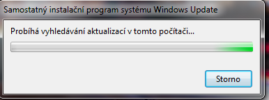

Tak bohužel, stále nic. SP 1 mám nainstalovaný.. Napsalo mě to i ta instalace co jste posílal vy. Takže opravdu fakt nevím co dělat, dnes jsem to měl puštěné skoro celé odpoledne a pořád to jen vyhledávalo.. ale nejsu celý den doma takže není PC cely den zaply ale pořád beze změny ..

Jenže já to opakuji pořád dokola. Ať stáhnu jakoukoli aktualizaci z internetu ručně a spustím tak mě vyskočí tohle okno a cely den se to ani nehne takže já prostě nemůžu nic nainstalovat. PC jako nejde mít zaplý nonstop nejsu doma pořád a sám se po čase vypne nebo dá do spánku automaticky.

Samozřejmě že zkusil, vypl jsem Update a spustil, a naskočí mě stejné okno jak jsem posílal ted.. zase že to vyhledává a nic dál.

Tak to ti neporadím taky mi vyskočilo tohle okno ale na chvilku a pak to šlo.Dělal jsem to podle tohoto článku a postup u mě fungoval.
