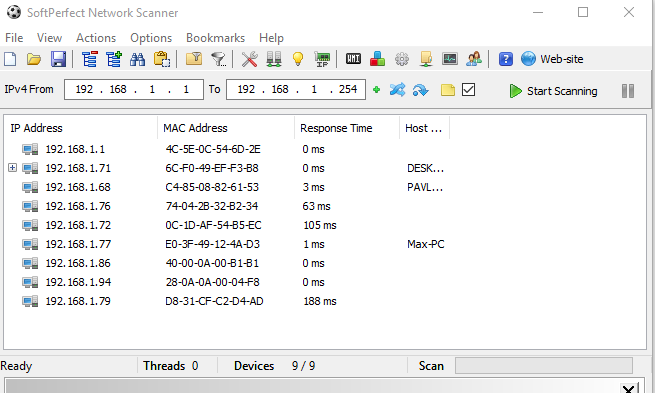

Udělal jsem jak jsi řekl, zdá se že to našlo jenom počítače a telku atd co je na netu napíchlý. viz foto

Je tam 5 IP adres, které nejsou popsány. Neschovává se ten tplink za některou z nich? Zkus je postupně zadávat do prohlížeče.
Háček je v tom, že pokud router pracuje jako switch (což bude zřejmě tvůj případ), pak je úplně jedno, jakou IP adresu má, protože switch pracuje na druhé vrstvě a IP adresy nepotřebuje. Bohužel ji potřebuje uživatel, aby se dostal do nastavení.
Je ještě možnost provést sken 192.168.0.1 až 192.168.255.254, tím se projedou jedny neveřejné adresy, a pokud by tam nebyl, pak 10.0.0.1 až 10.255.255.254.
No a poslední možnost je reset do továrního nastavení, jak už jsem psal.

bohužel ne, všechno je buď PC, nebo televize. zkoušel jsem i od 192.168.0.1 do 192.168.1.254 ale většina adress vedla na routerOS nebo nic nelšo. Takže zbývá restart metoda ?

Oh promiň, já viděl jen část toho až po obnovení stránky se to objevilo :C. A ano, mám switch pro více slotů na routeru.
Dodatečně přidáno po 5 minutách 46 vteřinách:
Jop to hledání potrvá zatím 240 zařízení nalezeno ale není to ani ve čtvrtce, uhmm to bude něco snad nebudu muset čislo po čisle testovat :D
Dodatečně přidáno po 14 minutách 18 vteřinách:
tak vidím to asi na ten restart, ty adresy se zdají marné, ale je mi jasné že mi nepujde nějakou dobu internet. po resetu bych se měl dostat do routeru přes ip adresu která je puvodní ? a pak dát quick setup ?
