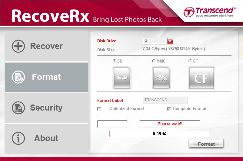

Nemáš jinou stejně velkou nebo menší kartu? Jestli ti půjde do počítače zapojit obě, tak by se dala ještě udělat bitová kopie z té dobré. To je asi poslední možnost co mě napadá (tedy co vlastními silami zvládnu), pak jedině tu utilitu přímo od výrobce, co píše petr22.

potom vyskoušim ted skouším
jinak diky za rady
--- Doplnění předchozího příspěvku (03 Kvě 2014 13:57) ---
takže vubec nic formatovalo se to 3 hodiny a nic
