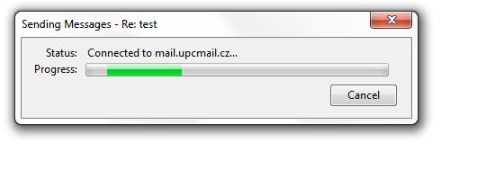

misto 25 ktery je udajne blokovany kvuli spamu sem zkousela nejaky 4... uz nevim,nejaky otevreny a stejny vysledek.Jinak podpora uz spi tak asi zitra az:(
--- Doplnění předchozího příspěvku (20 Črc 2013 21:17) ---
ukaze to tohle a tim to konci pak vyprsi time out
