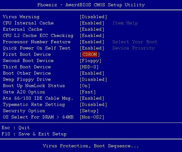

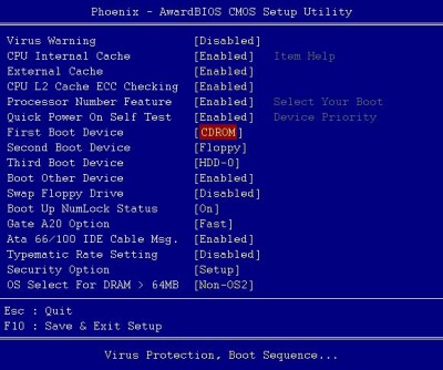

Na prvním místě musí být CDROM apod.
Něco jako na obrázku.

Jana 84 píše:Výsledky testu. A pokud mi tedy schválíte přeinstalování,tak co mám v Select Boot Device zvolit za položku,aby se mi načítaly ty DVD? Optical Disk Drive, Notebook Hard Drive nebo Notebook Ethrtnet? Omlouvám se ale moc tomu nehovím :-))) ale díky za rady
Optical Disk Drive
