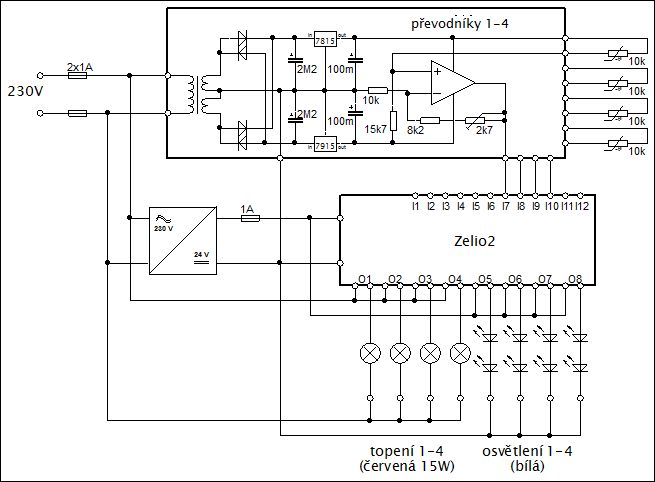

Dnes mi přišly součástky, tak jsem narychlo napíchal do desky převodník dle mmmartina. Bohužel se mu nechce pracovat dle autorova záměru. Nemám času zrovna na rozdávání, takže jsem se to moc nezkoumal, zapojení jsem snad nezmrskal, odpory jsem dal doufám správné. Vstupní dělič maká (aby ne, dva odpory zvládne zapojit každý), při pokojové teplotě na + vstupu naměřím něco kolem 3V, při ohřívání pájkou letí napětí raketově nahoru. Na výstupu drží sveřepě -13,5V, takže asi divočina ve zpětné vazbě. Zítra tu nebudou šéfové z Bavorska, tak budu moci laborovat.

V první řadě bych zkusil odpojit "dolní" konec odporu R2 od země. Tím se ti z toho stane sledovač a napětí na výstupu by mělo být stejné jako na vstupu. Pokud není stejné a vyloučíme problém v zesilovači, bude pravděpodobně rozpojená smyčka. Další možnost je záměna - a + vstupu (omlouvám se, že tě podezírám z tak triviální chyby, ale sám bych mohl vyprávět...). V tom případě jsi v situaci člověka, kterému někdo ukáže mikrofonem, ve kterém že odposlechu chce sebe ubrat.

Já toho idiota snad najdu a zabiju...! Internet je plný datasheetů a já si stáhnu ten jediný od debila, kde je to nakreslené obráceně...!
http://www.google.cz/imgres?imgurl=http ... A&dur=1807
Ano, jsem ten blbec, co ukazuje mikrofonem... :-D

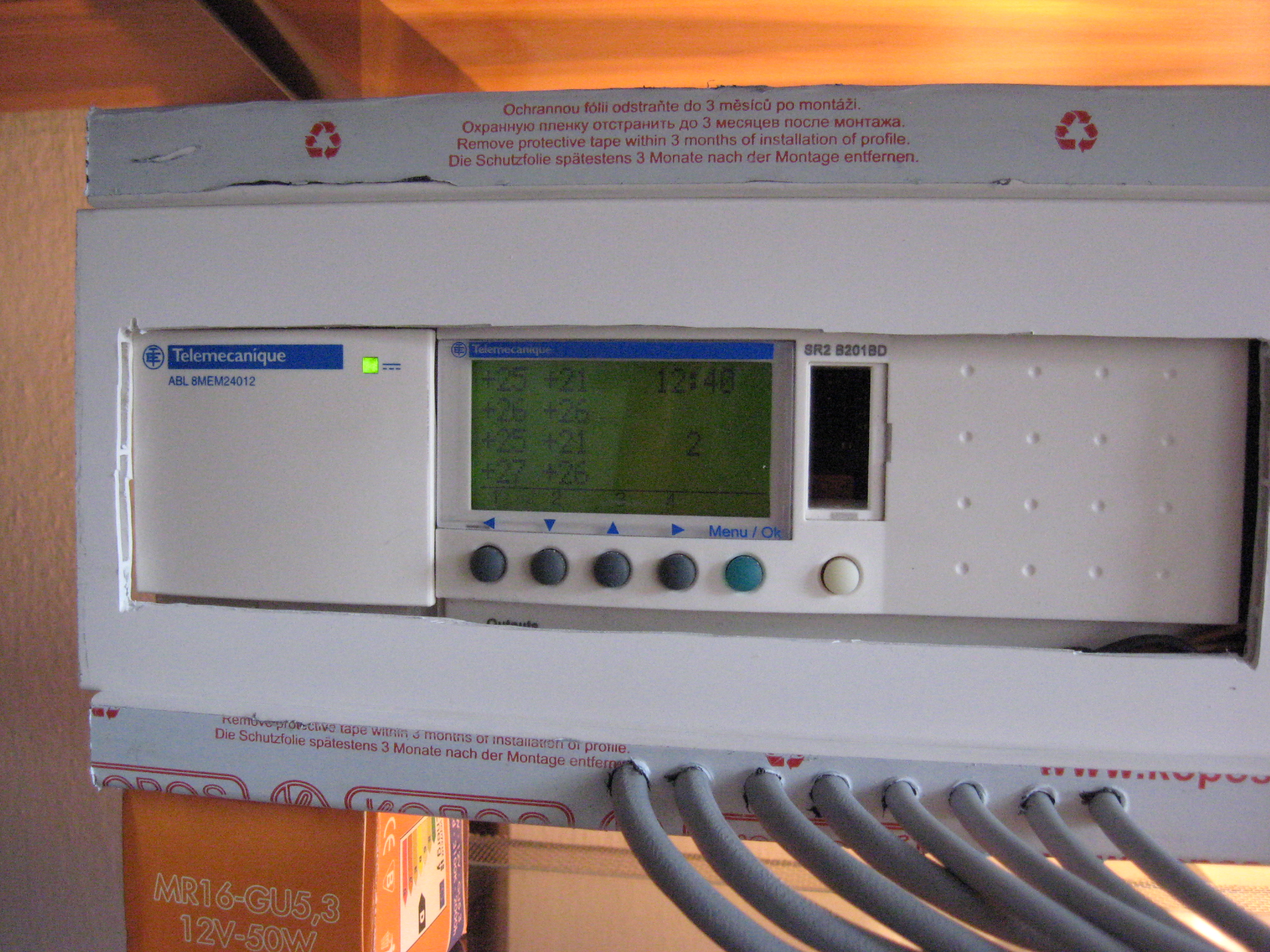

Den druhý. S čistou hlavou a datasheetem od Texas Instruments. Zapojení převádí teplotu na volty jak má, směle se tedy bez dozoru nadřízených pouštím do osazování tištěného spoje, abych později zkalibroval na reálné teploty všechny převodníky a připojil je k PLC.
Téma uzavírám s díky všem zůčastněným a i když zvítězila mmmartinova varianta, ostatní třeba pomohou někdy jindy, někomu jinému. Možná opravdu nejsem jediný, kdo má bastlířskou minulost, přístup k PLC a potřebu ovládat teplotu ve více teráriích, průběžně sem tedy umístím ještě nějaké obrázky z výroby a hlavně i praxe.

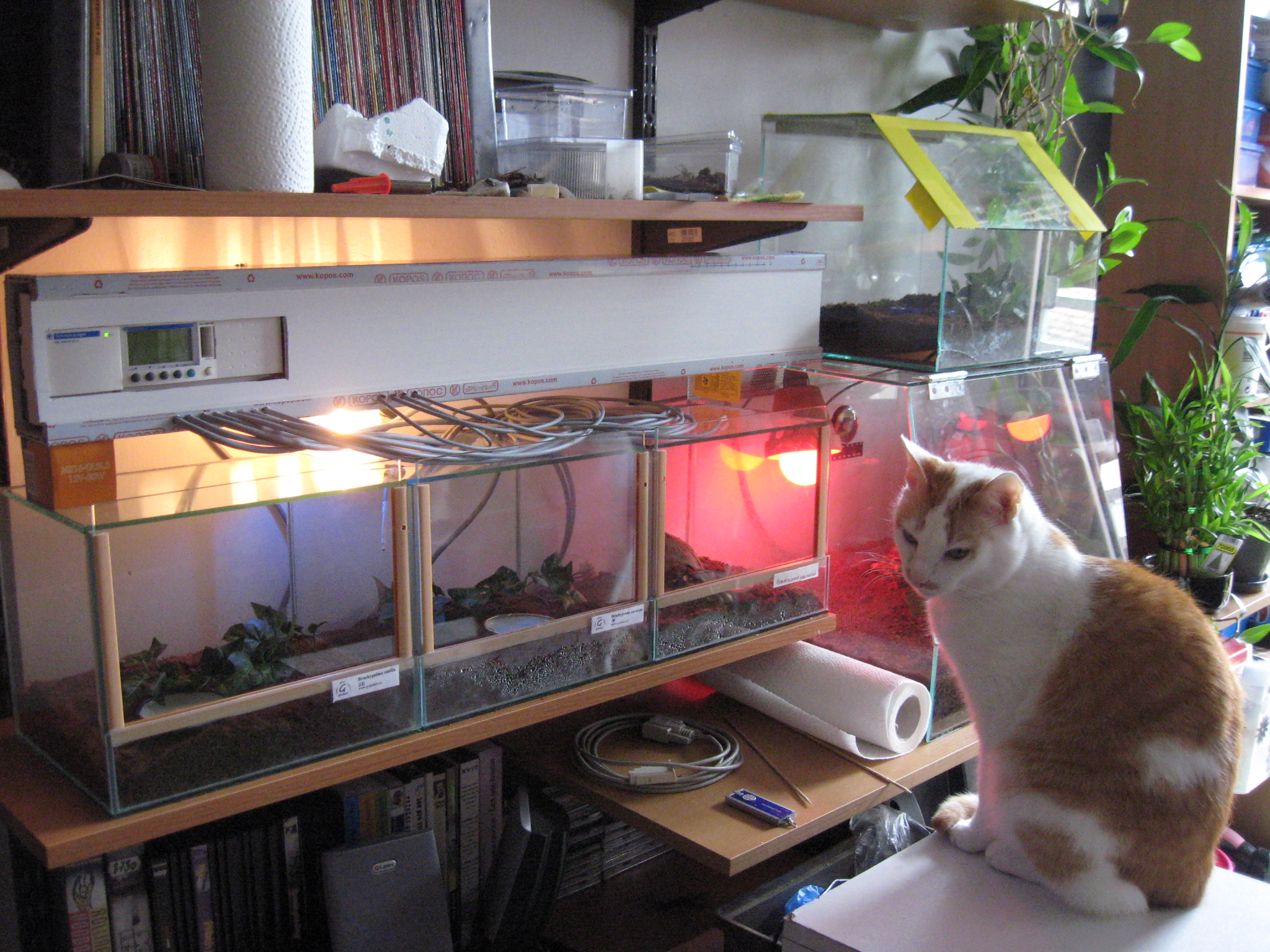

Pro zvídavé, nebo i zvědavé. Teplotu mám nastavenou na 26°C s nočním poklesem na 23°C. Vytápění je zatím realizováno běžnými žárovkami, které bude vbrzké době nahrazeno halogenovými reflektory 20W, umístěnými v malých květináčích. Vlhkost udržuji cca 75%. V teráriích se mi prohánějí pavoučci ve velikosti od třetího, po cca osmý svlek:
