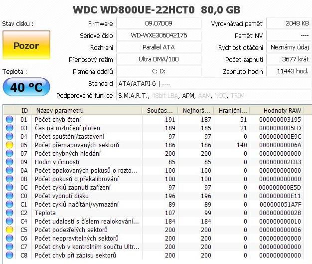

a) Když dáváš obrázek tak ho ořízni od nepotřebné informace. Nikomu nic nepřinese a jenom to zabírá místo na disku
b) Ten disk je vadný a to může být příčinou zpomalování systému, disk se zastavuje v určitých bodech

Já mám laptop a to dost starý. Chcete mi říct že tomu disku už není pomoci? Takže mi vážně nezbývá než pořídit nové PC? :(:( No to je veselé. Netuším kde na to vezmu..no to už je ale jiný problém. I tak děkuju. Takže to chce zálohu co nejrychleji abych o vše nepřišel?

Určitě si zazálohuj data, můžeš o ně přijít. Ten disk není dobrý, ale může klidně rok, dva fungovat. To se nedá říci jak dlouho, ale o data bys mohl přijít.
Tak do toho opravdu nemá cenu investovat, leda nějakej bazarovej disk, ale to je sázka do loterie.
