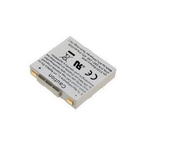

Vzhledem k tomu, že se na fóru množí dotazy typu jak udržet baterii co nejdéle v kondici jsem se rozhodl tento problém popsat. V první řadě je nutno zjistit, jakého typu baterie je. Tento článek popisuje chování baterií typu Li-ion a Li-Pol, které jsou součástí většiny moderních přístrojů - mobily, tablety a ntb.
O vnitří konstrukci si můžete dohledat informace sami. Já se pokusím rozumně popsat svoje zkušenosti s těmito bateriemi. Starám se o 60 zařízení používajících Li-ion baterie. Tyto zařízení jsou v každodenním provozu, což mi umožnilo získat dostatečně velký vzorek pro pokusy a ověření některých teorií nalezených na internetu.
Nabíjení Li-ion (Li-pol) aku:

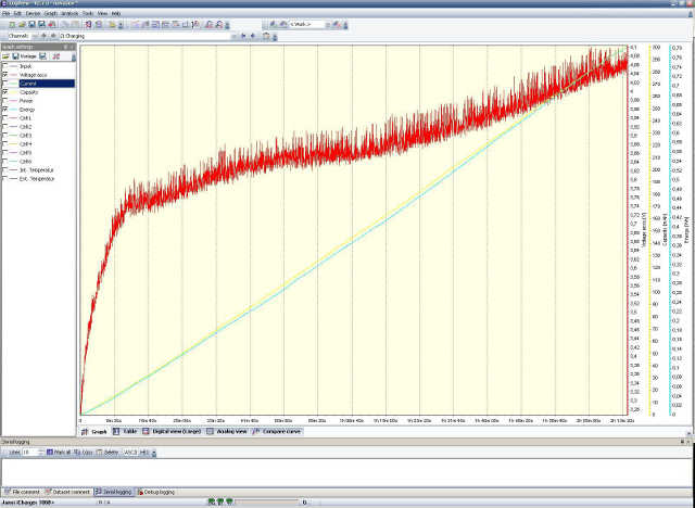

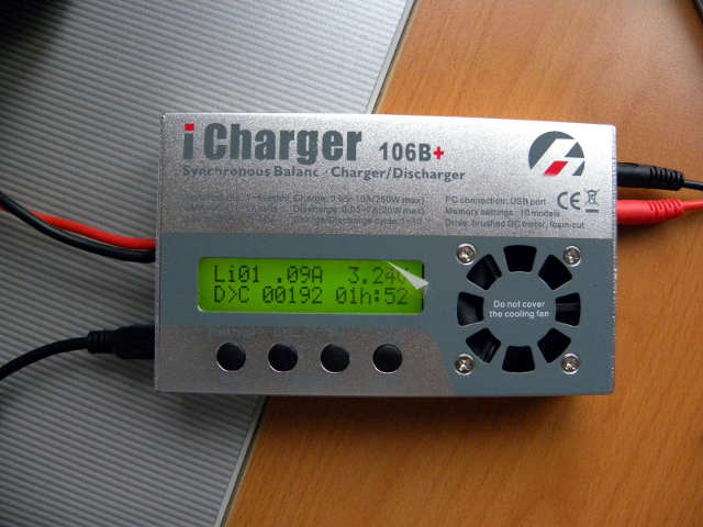

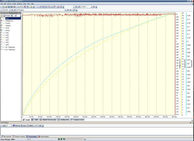

Konstrukce nabíječek je různá od jednoduchých, až po složitá zařízení řízená mikroprocesorem. Nejlepší z nich umožňují propojení s PC, kde lze zobrazit data a tyto vyhodnocovat. Osobně se mi osvědčila nabíječka iCharger.
Nabíjecí proud může být až 1C - tedy pokud má baterie kapacitu 300 mAh, pak ji lze nabíjet proudem 300 mA. Nic však nezkazíme, pokud budeme nabíjet 0,1C delší dobu.
Display nabíječky Graf nabíjení dobrého aku: Graf nabíjení špatného aku: Trocha teorie:
Narozdíl od ostatních akumulátorů, které se dodávají nenabité a jejich životní cyklus tedy prakticky začíná prvním nabitím, se lithiové aku dodávají nabité. Ovšem nikoli na plnou kapacitu, ale na cca 70-80%. Toto tzv. storage napětí je 3,6 V LI-ion (3,7 V Li-pol). Napětí plně nabitého aku je 4,1 V Li-ion (4,2 V Li-pol) - rozumí se napětí na jeden článek baterie. Tudíž pro Lithiové aku je rozhodující především kdy byla baterie vyrobena - a proto výrobci na těchto bateriích neudávají datum výroby. Průměrná doba života lithiové baterie je udávána cca 3 roky.
Lithiové aku nemají tzv. paměťový efekt. Teoreticky je tedy úplně jedno, zda baterii dobíjíme častěji, nebo až po úplném vybití - tedy z hlediska paměťového efektu.
Tyto aku jsou však citlivé na úplné vybití. A stejně tak jsou citlivé na přebití. Elektronika v přístroji by měla být konstruována tak, že tyto napětí hlídá. Slova "by měla" jsou zde namístě, protože např. pulsní nabíječky pro uvedené Li-ion aku trvale přebíjí - jsou konstruovány na napětí 4,2 V.
Dále se nesmí zkratovat.
Co tedy můžeme pro baterii udělat?
Zde vycházím pouze ze zkušeností z praxe - a to u zmíněných lithiových aku.
1. Pokud nebudeme baterii delší dobu používat, nabijeme (vybijeme) ji na cca 80% kapacity (3,6 resp. 3,7 V na článek)
2. Baterii nevybíjíme ani nedobíjíme doplna, ideální je připojení k nabíječi v cca 50% kapacity
Další možnosti pouze pokud máme odpovídající nabíječ.
Balancování - nabíječ připojíme v režimu balancer (nutno baterii částečně rozebrat). Baterie se skládá z jednotlivých článků. Tyto články však nemají stejné vlastnosti. Liší se např. kapacitou, vnitřním odporem atd. Z toho plyne, že při nabíjení celé baterie jsou některé články přebíjeny a některé neúplně nabity, čímž se rozdíl mezi nimi ještě zvyšuje. Balancer tento rozdíl odstraní.
Oživení úplně vybité baterie - tuto operaci musíme udělat článek po článku. Jde o časově náročnou operaci, ale zatím jsem ještě neměl aku, u kterého by se to nepodařilo. Aku připojíme na stejnosměrné napětí přes odpor, aby protékající proud měl hodnotu cca 1 mA. jakmile napětí aku dosáhne 3,2 V, můžeme plně nabít nabíječem.
Doba provozu:
Zde jsem věřil údajům o třech letech. Nicméně praxe toto plně potvrdila. Při 60 kusech aku vychází spotřeba na 20 aku ročně. Předloni jsem měnil přesně 20 ks. Loni 19. Považuji tedy tento údaj za prověřený.

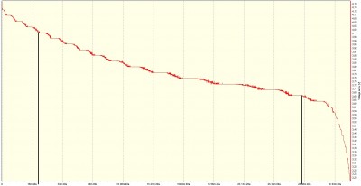

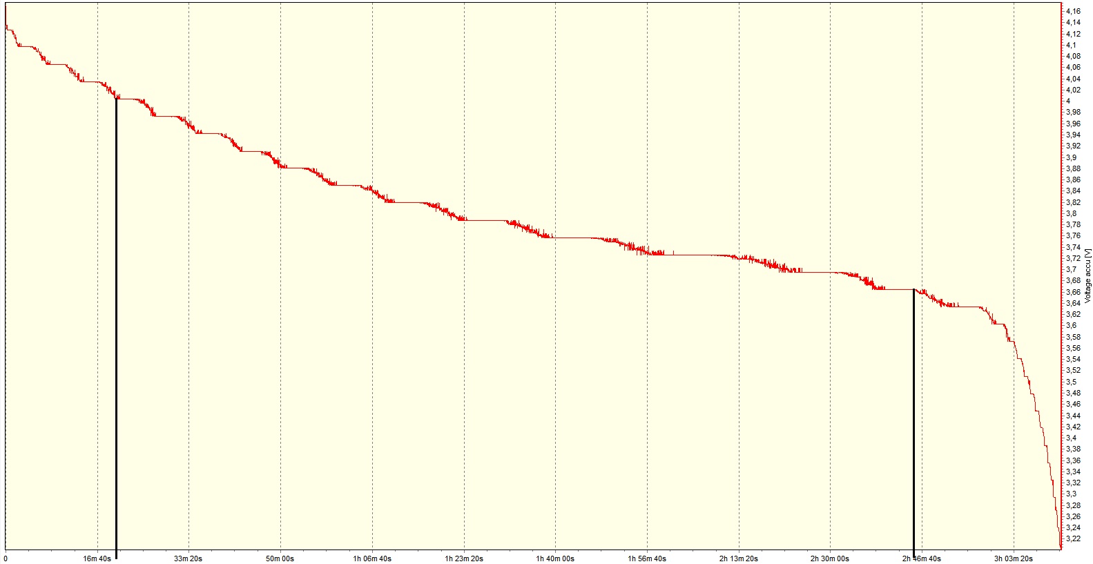

Já tam ale nikde nepíši, že v 80% vypojit nabíječku. Správně - rozuměj při provozu - bych doporučil vypojit nabíječku při 4V na článek. Zapojit při cca 50% kapacity - tedy zhruba nominální napětí +0,1 - 0,3V tedy cca 3,8 V na článek. Kromě toho, pokud uvádíš, že 30% je 30 minut provozu, pak by to znamenalo, že 100% je na 100 minut provozu, což je hodina a 40 minut a to se mi zdá dost málo. Navíc je třeba počítat s tím, že lithiový článek má celkovou výdrž 3 roky (+-) a to ať se s ním něco děje, nebo ne. kromě toho, ono procentuální měření pomocí ukazatele v systrayi není přesné.
Obrázek ti jasně napoví - pokrytí onoho uvedeného intervalu obsahuje většinu provozu baterie, tedy nikoli 30%, ale odhadem spíše 80%. Černě jsou označeny hranice, kdy by měla být vypnuta a zapnuta nabíječka v závislosti na napětí článku.
